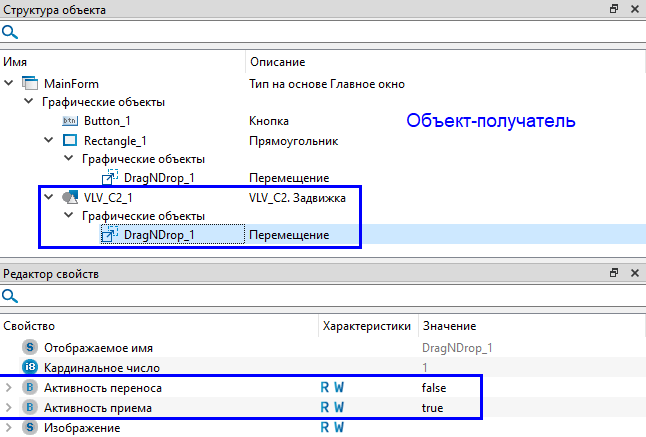

Чтобы добавить объекту возможность передавать/принимать данные, добавьте ему дочерний элемент Перемещение и разрешите отправку/прием данных с помощью свойств Активность переноса и Активность приема элемента Перемещение.

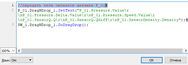

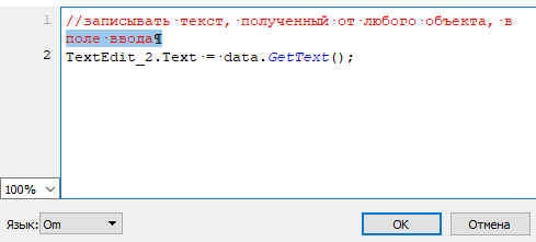

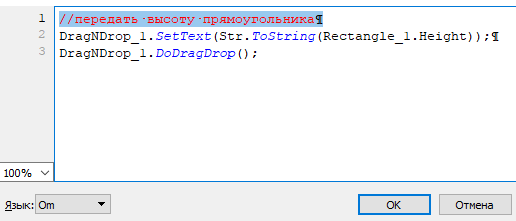

Если вы намерены передать большой блок данных (например, произвольный текст), который целиком нужен каждому объекту-получателю, передавайте данные одним блоком. Для передачи используйте функции SetText (SetHtml) элемента Перемещение на стороне объекта-отправителя и функции GetText (GetHtml) параметра data события OnDrop элемента Перемещение на стороне объекта-получателя.
Чтобы настроить передачу единого блока данных, выполните:
1. Для объекта-отправителя и объекта-получателя добавьте дочерний элемент Перемещение.
2. В обработчике события MousePress объекта-отправителя укажите передаваемые данные с помощью функции SetText (SetHtml) элемента Перемещение.
3. Для запуска перемещения данных используйте функцию DoDragDrop элемента Перемещение. Вызывайте функцию сразу же после вызова функции SetText (SetHtml) (см. рисунок выше).
4. В обработчике события OnDrop элемента Перемещение разрешите объекту-получателю принимать любой текстовый блок с помощью функции GetText (GetHtml) параметра data.

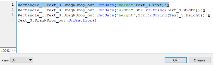

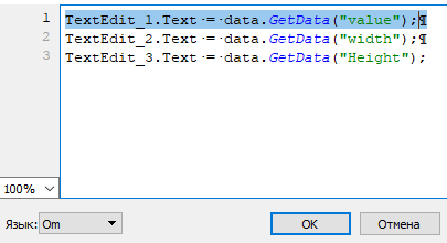

Если каждому из объектов-получателей нужна только определённая часть из всего передаваемого блока, либо вы хотите разбить блок данных на части перед отправкой, используйте функцию SetData элемента Перемещение на стороне объекта-отправителя. С помощью функции SetData каждой отдельной части можно присвоить тип (идентификатор). Типы позволяют ограничить объем принимаемых данных на объекте-получателе.
Используйте функцию AddAcceptedFormat элемента Перемещение, чтобы указать типы, разрешённые для приёма. При получении блока данных объект-получатель ориентируется на список разрешённых принимаемых типов и принимает только типы из списка. Для приёма типов на стороне объекта-получателя используйте функцию GetData параметра data события OnDrop элемента Перемещение.
Чтобы настроить передачу данных по частям, выполните:
2. В обработчике события MousePress объекта-отправителя укажите передаваемые данные с помощью функции SetData элемента Перемещение. Для каждой отдельной части используйте свою функцию SetData и присваивайте свой тип (идентификатор).
3. Для запуска перемещения данных используйте функцию DoDragDrop элемента Перемещение. Вызывайте функцию сразу же после вызова функции SetData (см. рисунок выше).
4. Составьте список разрешённых принимаемых типов для объекта-получателя с помощью функции AddAcceptedFormat элемента Перемещение. Необходимо, чтобы список был обработан перед сбросом данных на объект-получатель. К примеру, укажите список принимаемых типов в обработчике события Opened для формы.
5. В обработчике события OnDrop элемента Перемещение настройте обработку полученных типов с помощью функции GetData параметра data. Для каждого принимаемого типа используйте свою функцию GetData.

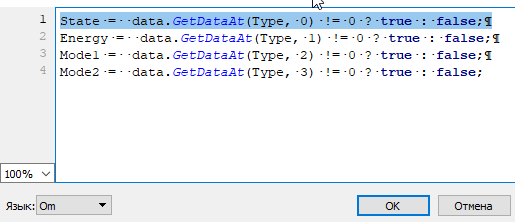

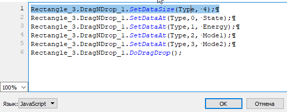

Если вы хотите передать блок бинарных данных, передавайте такие данные в виде массива. Имя массива и его размер указывайте с помощью функции SetDataSize. Для указания передаваемых данных используйте функцию SetDataAt элемента Перемещение на стороне объекта-отправителя. Для получения размера массива на стороне объекта-получателя используйте функцию GetDataSize параметра data события OnDrop элемента Перемещение. Для получения значений из массива используйте функцию GetDataSize параметра data события OnDrop элемента Перемещение.
Чтобы настроить передачу данных в виде массива, выполните:
2. В обработчике события MousePress объекта-отправителя укажите размер и имя массива с помощью функции SetDataSize. Укажите передаваемые данные с помощью функции SetDataAt элемента Перемещение. Для каждого элемента массива используйте свою функцию SetDataAt.
4. На стороне объекта-получателя в обработчике события OnDrop элемента Перемещение настройте обработку полученного массива с помощью функции GetDataAt параметра data. Для каждого элемента массива используйте свою функцию GetDataAt.
