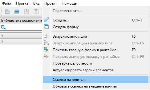

1. В дизайнере Astra.HMI откройте проект, в котором нужно реализовать получение командной строки.
2. В меню выберите "Проект" → "Ссылки на юниты...".
