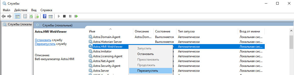

Чтобы запустить преобразование проекта Astra.HMI в веб-приложение, перезапустите службу "Astra.HMI.WebViewer".
Перед запуском генерации проверьте, что вы указали путь к проекту Astra.HMI и папку расположения файлов веб-приложения при настройке веб-приложения.
