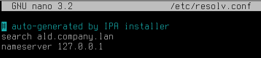

2. После повышения роли сервера до контроллера домена проверьте содержимое файла /etc/resolv.conf и убедитесь, что теперь DNS-запросы обрабатываются собственной службой Bind9:
sudo nano /etc/resolv.conf
nameserver 127.0.0.1 - указывает, что разрешение имен должно выполняться через локальную службу ISC Bind, которая обрабатывает запросы, поступающие на 53-й порт сервера;
search ald.company.lan - задает DNS-суффикс, используемый при разрешении имен, поэтому при обращении к хосту по короткому имени dc-1 система будет дополнять его до полного имени dc-1.ald.company.lan.

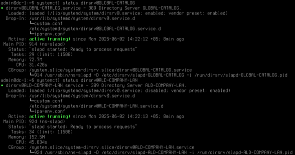

5. В результате будут запущены две службы каталогов, статус которых можно посмотреть командами:
systemctl status dirsrv@GLOBAL-CATALOG
systemctl status dirsrv@ALD-COMPANY-LAN
