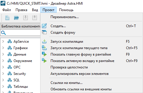

4.4.1.4.2.2.4. Проект
Переименовать
Чтобы переименовать проект, в меню Проект выберите "Переименовать...". В открывшемся окне задайте новое имя проекта.
Создать ...

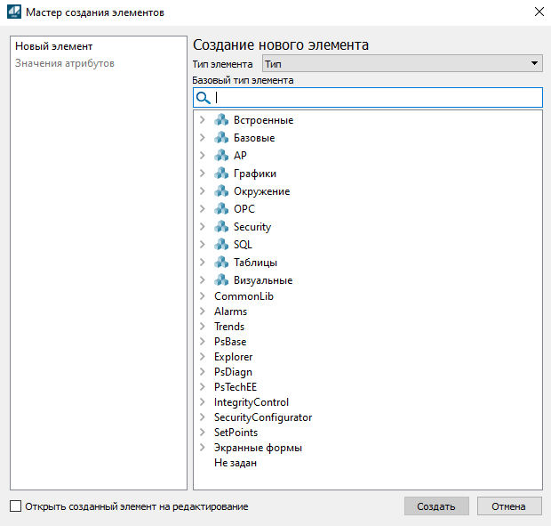

Чтобы создать новый элемент, в меню Проект выберите "Создать..." (Ctrl+T). Откроется мастер создания элементов.
В открывшемся мастере создания элементов задайте значения полей Тип элемента и Базовый тип элемента.

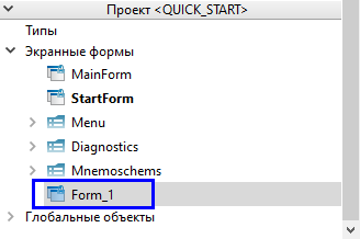

Создать форму
Чтобы создать новую форму, выберите в меню Проект команду "Создать". Новая форма будет добавлена в раздел Экранные формы проекта.
Компиляция
Компиляция формы, типа или всего проекта выполняется вручную либо автоматически при запуске в рантайм формы, типа или проекта.
Чтобы вручную скомпилировать отдельную форму или тип, откройте нужную вкладку, перейдите в меню Проект и выберите Запуск компиляции текущего типа (Ctrl+F5). При компиляции вкладки компилируются также зависимые от нее формы и типы.
Чтобы скомпилировать весь проект, в меню "Проект" выберите команду "Запуск компиляции" (F5).
Чтобы прервать компиляцию, выберите команду Проект → Остановить компиляцию (Ctrl+Break).

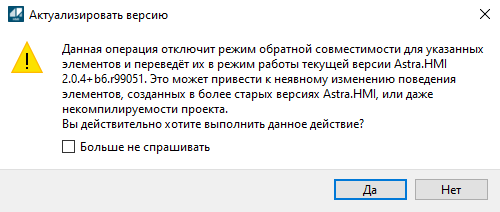

Актуализировать версии элементов
Чтобы принудительно актуализировать устаревшие версии элементов проекта выберите в меню Проект команду "актуализировать версии компонентов". Если в настройках проекта установлен флаг Подтверждать актуализацию версий, то откроется окно с подтверждением действия.

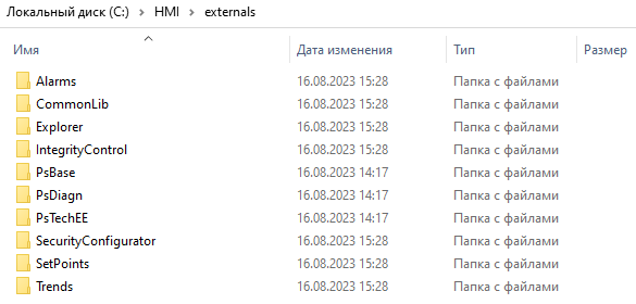

Компоненты расширения добавляются в проект Astra.HMI в виде внешних модулей и располагаются в папке externals.

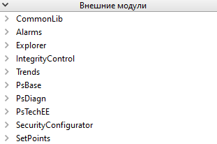

После добавления компонентов в данную папку в проекте необходимо выполнить обновление ссылок на внешние юниты, после чего эти компоненты отобразятся на вкладке "Внешние модули".
Чтобы обновить ссылки на внешние модули выберите в меню Проект команду Обновить ссылки на внешние юниты.
