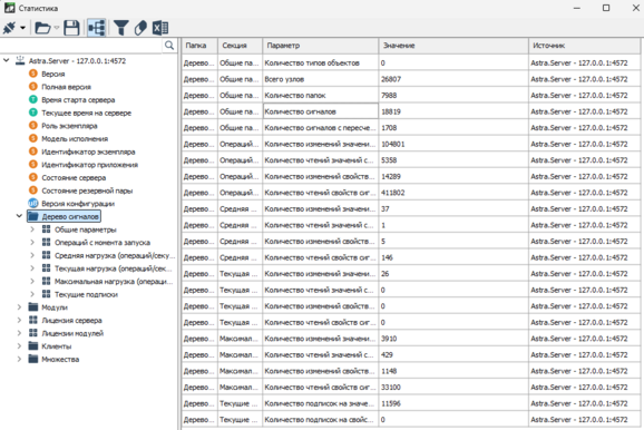

Дерево сигналов
Для просмотра статистики дерева технологических сигналов следует выбрать в дереве статистики узел Дерево сигналов.
Параметры статистики технологических сигналов Astra.Server отображаются в следующих секциях (подразделах):
Секция
Общие параметры
Количество типов объектов, узлов, папок и сигналов, которые содержатся в дереве сигналов Astra.Server
Операций с момента запуска
Количество операций чтения/записи сигналов и свойств сигналов с момента запуска Astra.Server
Средняя нагрузка (операций/секунду)
Среднее количество операций чтения/записи сигналов и свойств сигналов, выполняемых в секунду для текущего сеанса работы Astra.Server
Текущая нагрузка (операций/секунду)
Количество операций чтения/записи сигналов и свойств сигналов, выполняемых в текущий момент
Максимальная нагрузка (операций/секунду)
Максимальное количество операций чтения/записи сигналов и свойств сигналов, выполняемых в секунду для текущего сеанса работы Astra.Server
Текущие подписки
Количество подписок на сигналы и свойства сигналов в текущий момент

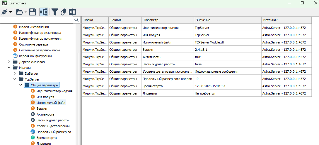

Модули
Для просмотра набора модулей следует развернуть узел Модули в Дереве параметров.
Каждый модуль имеет индивидуальную структуру и содержание статистической информации. Детальное описание статистики по конкретному модулю смотрите в документации на соответствующий модуль.
Общие параметры
Все модули имеют секцию "Общие параметры":
Идентификатор модуля
Имя модуля
Название модуля
Исполняемый файл
Имя исполняемого файла модуля
Версия
Версия модуля
Активность
Активность модуля:
True – модуль запущен
False – модуль остановлен
Вести журнал работы
Параметр, показывающий ведется ли запись сообщений в журнал работы модуля:
Да – сведения о работе модуля сохраняются в журнал
Нет – журнал работы модуля не ведется
Уровень детализации журнала работы
Типы сообщений, которые фиксируются в журнал приложений:
Предупреждения и аварийные сообщения – логические ошибки, ошибки работы модуля Astra.Server. Предупреждения содержат некритичные ошибки. Аварийные сообщения информируют об ошибках, которые влияют на работоспособность Astra.Server;
Информационные сообщения – сообщения, которые показывают основную информацию о работе модуля;
Отладочные сообщения – сообщения, которые наиболее детально отражают информацию о работе модуля.
Вышестоящий уровень входит в состав нижестоящего. Если установлен уровень Информационные сообщения, то в журнал фиксируются Предупреждения и аварийные сообщения и Информационные сообщения
Предельный размер лога кадров
Размер файла в мегабайтах для записи журнала работы модуля. При заполнении журнала данные из него переносятся в архивный файл, и журнал модуля очищается для новых записей
Время старта
Время старта модуля. Время отображается в формате: Dd.Mm.Yyyy Hh:mm:Ss,
где Dd – день, Mm – месяц, Yyyy – год, Hh – часы, mm – минуты, Ss – секунды.

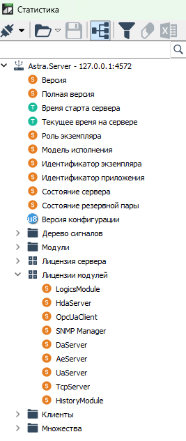

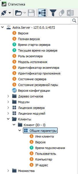

Клиенты
В узле Клиенты показаны приложения, подключенные к серверу через IP-адрес и порт.
Имя клиента
Название подключенного приложения-клиента
Версия
Версия подключенного приложения-клиента
Время подключения
Время, когда клиент выполнил подключение к серверу
Пользователь
Имя пользователя, под учетной записью которого выполнено подключение
Компьютер
Сетевое имя компьютера, с которого выполнено подключение
IP-адрес
IP-адрес компьютера, с которого выполнено подключение
Лицензия
В узле Лицензия сервера приведены сведения о лицензировании сервера.
В узле Лицензия модулей приведены сведения о лицензировании подключенных модулей.

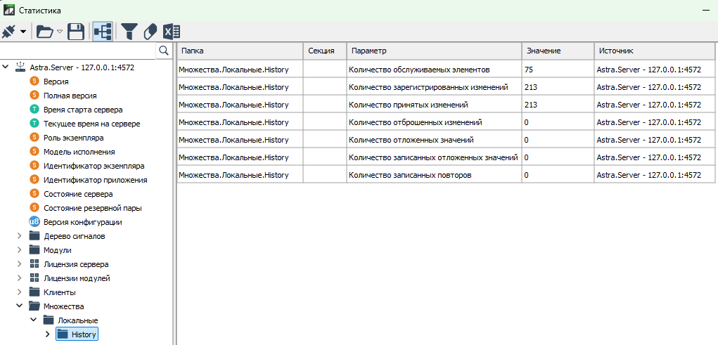

Множества
В узле Множества сервера приведены сведения о локальных множествах исторических параметров.
