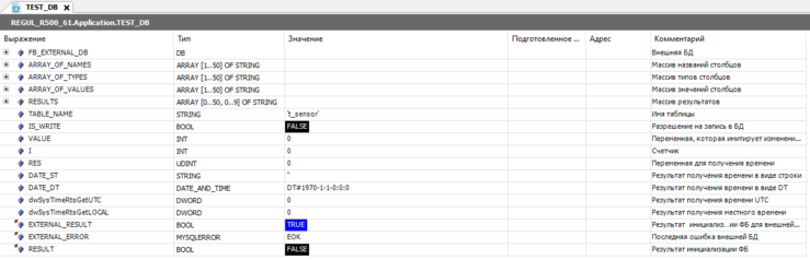

1. Нажмите на кнопку "Логин" и подключитесь к контроллеру.
2. Перейдите на вкладку с программой "TEST_DB" и запустите контроллер.
3. После запуска при отсутствии ошибок подключения на выходе "ERROR" и у переменной "EXTERNAL_ERROR" будет значение "EOK".

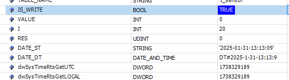

4. Найдите переменную "IS_WRITE" и запишите в нее значение "true".

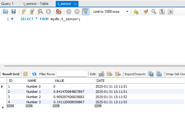

5. Перейдите к таблице в MySQL и убедитесь, что данные записываются.
