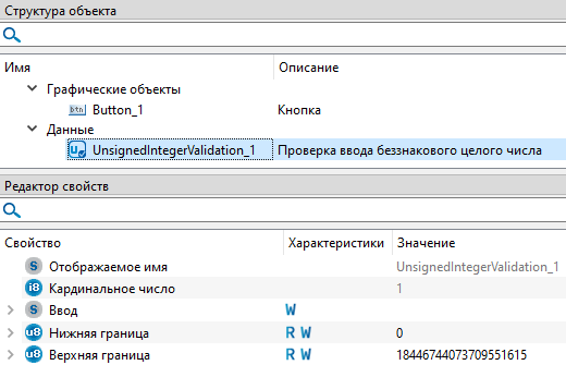

Для проверки целочисленных беззнаковых значений на соответствие заданным условиям выполните следующие действия:
1. Определите условия валидации: добавьте на рабочую область компонент библиотеки Проверка ввода беззнакового целого числа (из группы om.automation.controls) и укажите значения свойств Нижняя граница и Верхняя граница.

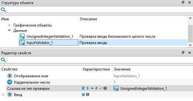

2. Добавьте на рабочую область компонент библиотеки Проверка ввода и сошлитесь в свойстве Ссылка на тип проверки на условие валидации, созданное в предыдущем шаге.
