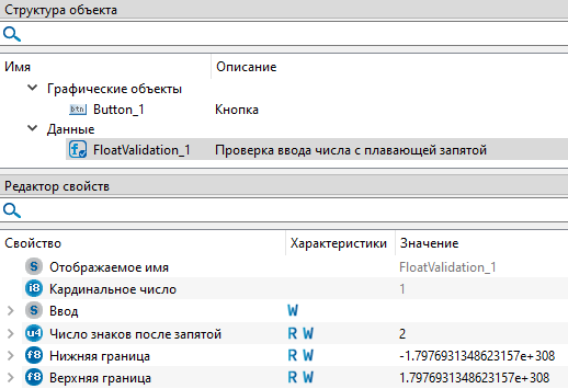

Для проверки чисел с плавающей запятой на соответствие заданным условиям выполните следующие действия:
1. Определите условия валидации: добавьте на рабочую область компонент библиотеки Проверка ввода числа с плавающей запятой (из группы om.automation.controls) и укажите значения свойств Число знаков после запятой, Нижняя граница, Верхняя граница.

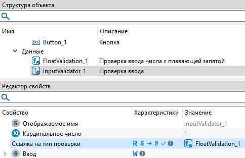

2. Добавьте на рабочую область компонент библиотеки Проверка ввода и сошлитесь в свойстве Ссылка на тип проверки на условие валидации, созданное в предыдущем шаге.
