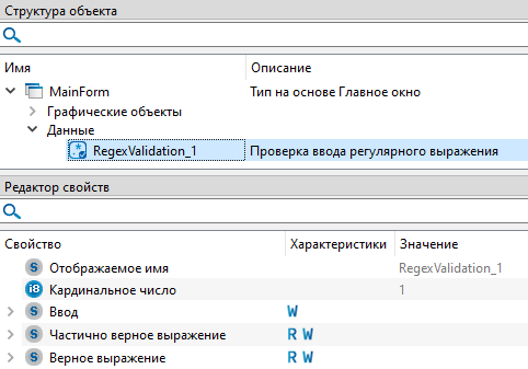

1. Определите условия валидации: добавьте на рабочую область компонент библиотеки Проверка ввода регулярного выражения (из группы om.automation.controls) и укажите значения свойств Частично верное выражение и Верное выражение. На рисунке ниже показано регулярное выражение для проверки адреса электронной почты.

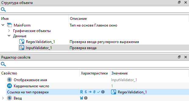

2. Добавьте на рабочую область компонент библиотеки Проверка ввода и сошлитесь в свойстве Ссылка на тип проверки на условие валидации, созданное в предыдущем шаге.
