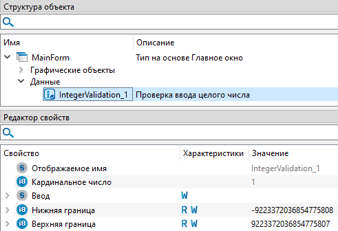

1. Определите условия валидации: добавьте на рабочую область компонент библиотеки Проверка ввода целого числа (из группы om.automation.controls) и укажите значения свойств Нижняя граница и Верхняя граница.

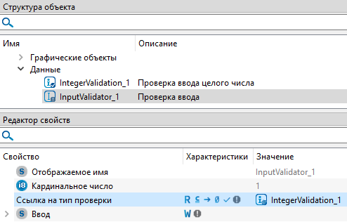

2. Добавьте на рабочую область компонент библиотеки Проверка ввода и сошлитесь в свойстве Ссылка на тип проверки на условие валидации, созданное в предыдущем шаге.
3. Запишите значение, которое следует валидировать, в свойство Input:
InputValidator.Input = "15";
4. Получите результат валидации из свойства Result:
Text_1.Text = String.ToString(InputValidator.Result);
