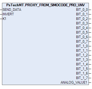

5.4.2.5.2.1.1. PROXY_FROM_ SIMOCODE_PRO_UNV | Прокси блок обработки данных от SIMOCODE PRO
Универсальный блок обработки данных от SIMOCODE PRO.
Входные параметры
Значение по умолчанию
SEND_DATA
Данные для чтения с SIMOCODE
INVERT
BOOL
FALSE
Переставить байты при формировании аналогового сигнала (константа):
TRUE - да
FALSE - нет
K1
REAL
Коэффициент преобразования аналогового сигнала 1 (константа)
Выходные параметры
BIT_0_0...BIT_0_7
BIT
Значение бита 0.0...0.7
BIT_1_0...BIT_1_7
BIT
Значение бита 1.0...1.7
ANALOG_VALUE1
REAL
Значение с аналогового входа 1
