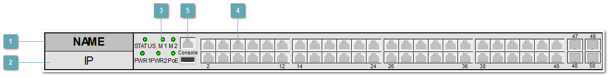

NAME
IP
Индикаторы
Состояние модуля
Status
Коммутатор функционирует
Мигает 3 Гц
Процесс инициализации. Продолжительное мигание — признак ошибки
Мигает 10 Гц
(10 Гц) Поддерживается удалённое вкл/выкл для визуального определения местоположения коммутатора
Температурное предупреждение: 1. Температура воздуха на входе / выходе превышает нормальный диапазон рабочих температур 2. Мощность источников питания не достаточная для работы устройства.
Коммутатор неисправен
Коммутатор не подключен к источнику питания
Индикаторы
М1, М2
Модуль расширения установлен правильно
Модуль расширения не установлен или установлен неправильно.
PWR1
Блок питания подключен
Блок питания подключен, но модель не поддерживается
Резервный блок питания неисправен или шнур питания переменного тока не подключен
Блок питания не подключен
PWR2
PoE
Отображает режим коммутации
Отображает режим PoE
Индикаторы портов коммутатора 1-50
Наличие соединения через порт
Порт не включен
Порт CONSOLE
Порт не включен
