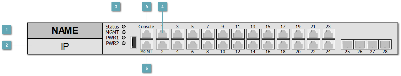

5.3.4.3.1.37. QSW_4700_28TX
NAME
IP
Индикаторы
Состояние модуля
Status
Коммутатор функционирует
Мигает 3 Гц
Процесс инициализации. Продолжительное мигание — признак ошибки.
Мигает 10 Гц
(10 Гц) Поддерживается удалённое вкл/выкл для визуального определения местоположения коммутатора.
Температурное предупреждение: 1. Температура воздуха на входе / выходе превышает нормальный диапазон рабочих температур 2. Мощность источников питания не достаточная для работы устройства.
Коммутатор неисправен
Коммутатор не подключен к источнику питания
MGMT
Порт подключен на скорости 1000 Мб/с.
Мигает
Порт получает и передает информацию на скорости 1000 Мб/с.
Мигает
Порт получает и передает информацию на скорости 10/100 Мб/с.
Порт не подключен
PWR1
Блок питания подключен
Блок питания подключен, но модель не поддерживается.
Резервный блок питания неисправен или шнур питания переменного тока не подключен.
Блок питания не подключен
PWR2
Наличие соединения через порт
Порт не включен
Порт CONSOLE
Порт не включен
Порт MGMT
Порт не включен
