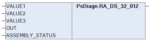

5.3.3.1.3.6.2. RA_DS_32_012 | РЕЗЕРВИРУЕМАЯ СБОРКА ИЗ ДИСКРЕТНЫХ КОМБИНИРОВАННЫХ МОДУЛЕЙ DS 32 012
Данная структура описывает параметры резервируемой сборки дискретных комбинированных модулей DS 32 012.
Параметры
VALUE1
BYTE
Значения группы дискретных входов [0..7]
VALUE2
BYTE
Значения группы дискретных входов [8..15]
VALUE3
BYTE
Значения группы дискретных входов [16..23]
OUT
BYTE
Значения дискретных выходов
ASSEMBLY_STATUS
WORD
Статус резервированной сборки:
0 бит – Аппаратная ошибка шины резервированной сборки
1 бит – Аппаратная ошибка модуля 1
2 бит – Аппаратная ошибка модуля 2
3 бит – Аппаратная ошибка модуля 3
4 бит – ошибка входного канала резервированной сборки
5 бит – ошибка любого входного канала модуля 1
6 бит – ошибка любого входного канала модуля 2
7 бит – ошибка любого входного канала модуля 3
8 бит – ошибка выходного канала резервированной сборки
9 бит – ошибка любого выходного канала модуля 1
10 бит – ошибка любого выходного канала модуля 2
11 бит – ошибка любого выходного канала модуля 3
