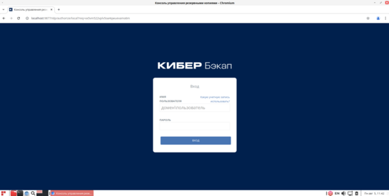

1. Откройте браузер на сервере управления и перейдите в веб-консоль по адресу localhost:9877.
2. Авторизуйтесь под пользователем, который состоит в группе "Администраторы" на сервере.

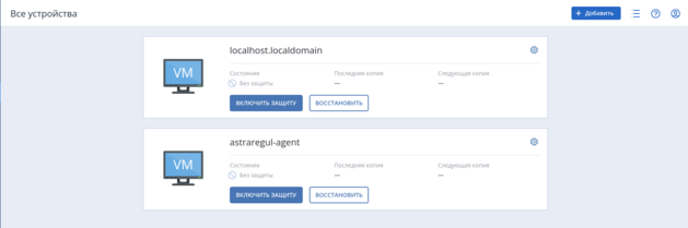

3. Откроется окно с устройствами, на которых установлен агент защиты.

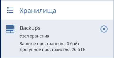

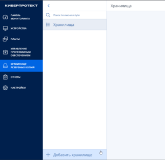

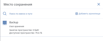

4. Перейдите на вкладку "Хранилище резервных копий" и нажмите кнопку "Добавить хранилище".

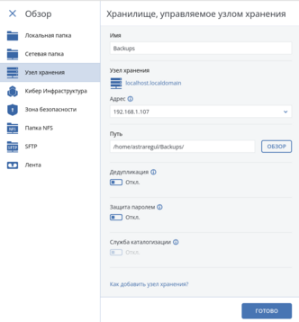

5. В открывшейся панели выберите вкладку "Узел хранения", задайте ему имя и установите путь до каталога, где будут храниться резервные копии и нажмите кнопку "Готово".
Будет создан узел хранения резервных копий.

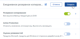

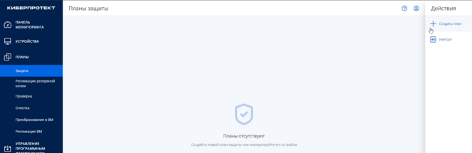

6. Перейдите на вкладку "Планы" и выберите подраздел "Защита". На боковой панели справа нажмите "Создать план".
7. В открывшейся панели укажите название плана и включите функцию "Резервное копирование". При необходимости также включите "Active Protection" и "Оценка уязвимостей".

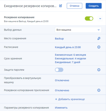

8. Раскройте раздел "Резервное копирование".
Настройте:

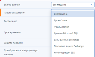

Выбор данных: необходимо выбрать данные для резервирования. Это может быть вся машина или отдельные диски/папки/файлы;
Место хранения: выберите созданный узел хранения;

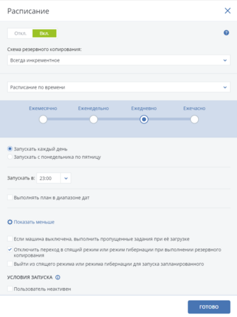

Расписание: укажите с каким периодом необходимо выполнять резервное копирование, по какой схеме производить резервирование, а также условия запуска данного плана. По окончанию настройки нажмите кнопку "ГОТОВО".
При наличии достаточного свободного места в хранилище рекомендуется делать полный бэкап. Если хранилище имеет недостаточный объем памяти для хранения полного бэкапа, рекомендуется выбирать инкрементную схему резервирования. При инкрементной схеме резервирования при первом выполнении плана выполниться полный бэкап, при последующих будут записываться только измененные данные.

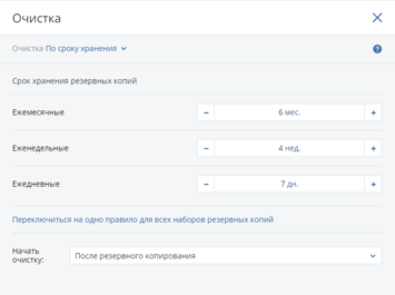

Срок хранения: укажите, сколько должны храниться резервные копии;

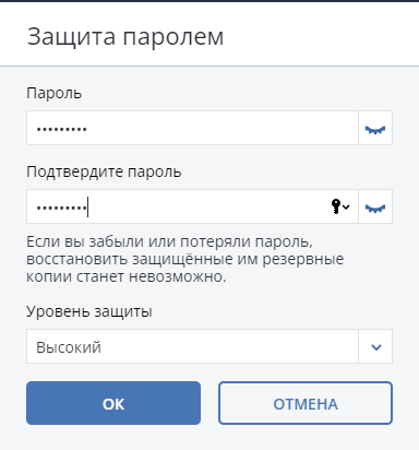

Защита паролем: при необходимости установите пароль для резервных копий.
Остальные разделы резервного копирования оставьте по-умолчанию.
9. После настройки плана нажмите кнопку "Создать".
