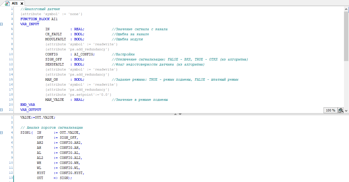

4.4.2.2.2.5. Редактор кода
В редактор кода необходимо прописать алгоритм, реализующий логику функционального блока.
Не забывайте оставлять комментарии в коде.
Комментарии — поясняющие строки в программном коде, которые позволяют понять смысл написанного. Они пишутся для людей, но игнорируются компиляторами и интерпретаторами.
Комментарии помещаются прямо над кодом, к которому они относятся. Так проще понять, о чём речь, не вникая в содержание каждой строчки. Совсем короткие пояснения можно писать справа.
Комментарии полезны тем, что:
Помогают быстрее разобраться в коде — если появилась ошибка или нужно что-то изменить в программе. Это важно и разработчику, и тем, кто будет заниматься кодом после него.
Не дают запутаться в логике — при создании новых библиотек, процедур, функций и системных переменных.
Объясняют результаты работы — при отладке или проверке программы.
Описывают сложные алгоритмы и формулы — в математических, физических или экономических расчётах и других сложных вычислениях. Это позволяет разобраться в готовом коде тем, у кого нет глубоких знаний в какой-то предметной области.

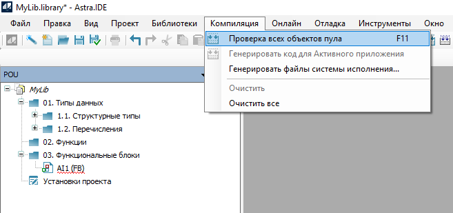

После создания алгоритма скомпилируйте проект.
Чтобы скомпилировать проект, выберите команду в меню "Компиляция" -> "Проверка всех объектов пула (F11)".
Компилятор проверит Ваш код на возможные ошибки. При наличии ошибок в объекте он будет подчеркнут красной волнистой линией.
