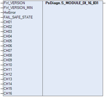

5.3.3.2.1.4.1. S_MODULE_DI_16_831 | МОДУЛЬ ДИСКРЕТНОГО ВВОДА DI 16 831
Данная структура описывает параметры модуля дискретного ввода, который предназначен для ввода шестнадцати дискретных сигналов с контролем состояния обрыва или короткого замыкания сигнальной цепи.
К входам модуля должны быть подключены датчики по стандарту NAMUR IEC60947-5-6. Каждый из каналов снабжен фильтром антидребезга с настраиваемой временной задержкой.
Параметры
FW_VERSION
DWORD
Текущая версия СПО
FW_VERSION_MIN
DWORD
Минимальная версия СПО
CH01...CH16
BYTE
Канал 1...16:
0 бит – Значение
1-6 – Бит зарезервирован
7 бит – Достоверность значения
FAIL_SAFE_STATE
BOOL
Ошибка безопасного состояния модуля:
TRUE – Обнаружена
FALSE – Не обнаружена
HwError
BOOL
Аппаратная ошибка модуля:
TRUE – Обнаружена
