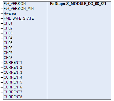

5.3.3.2.1.5.1. S_MODULE_DO_08_821 | МОДУЛЬ ДИСКРЕТНОГО ВЫВОДА DO 08 821
Данная структура описывает параметры модуля дискретного вывода, который предназначен для вывода восьми дискретных сигналов с коммутацией цепей напряжением 24-230 В как постоянного, так и переменного тока.
Параметры
FW_VERSION
DWORD
Текущая версия СПО
FW_VERSION_MIN
DWORD
Минимальная версия СПО
CH01...CH08
BYTE
Канал 1...8:
0 бит – Значение
1-6 – Бит зарезервирован
7 бит – Достоверность значения
CURRENT1...
CURRENT8
UINT
Канал 01...08. Действующий ток
FAIL_SAFE_STATE
BOOL
Ошибка безопасного состояния модуля:
TRUE – Обнаружена
FALSE – Не обнаружена
HwError
BOOL
Аппаратная ошибка модуля:
TRUE – Обнаружена
