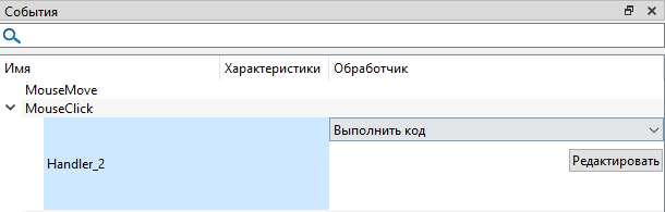

Чтобы написать скрипт, выполняемый при наступлении какого-либо события, используйте обработчик типа Выполнить код. Для открытия редактора кода нажмите кнопку Редактировать.

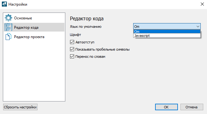

Чтобы выбрать язык, по умолчанию используемый в каждом редакторе исходного кода, перейдите в меню Файл, выберите Настройки и укажите язык на вкладке Редактор кода.

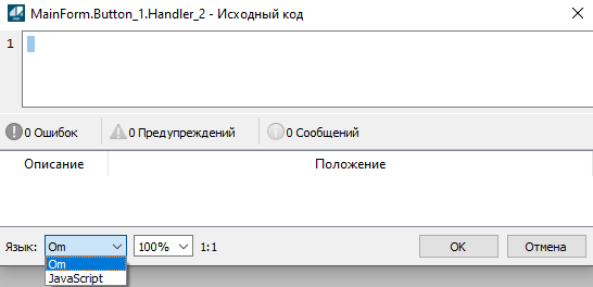

Чтобы выбрать язык для конкретного обработчика, используйте выпадающий список окна Исходный код.

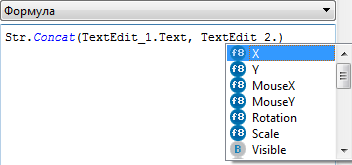

В процессе написания скриптов или формул возможные варианты свойств объекта можно выбирать из выпадающего списка, который появляется после ввода точки.

Чтобы настроить внешний вид кода по умолчанию, перейдите в меню Файл, выберите Настройки и включите нужные опции на вкладке Редактор кода.
