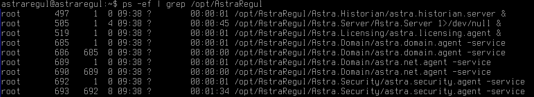

3. После запуска необходимо определить PID процесса, для которого надо создать дамп. Для этого выполните команду:
ps -ef | grep /opt/AstraRegul
PID - это уникальный идентификационный номер, который автоматически присваивается каждому процессу, когда он создается в операционной системе.
При выполнении команды данный номер отображается во втором столбце.

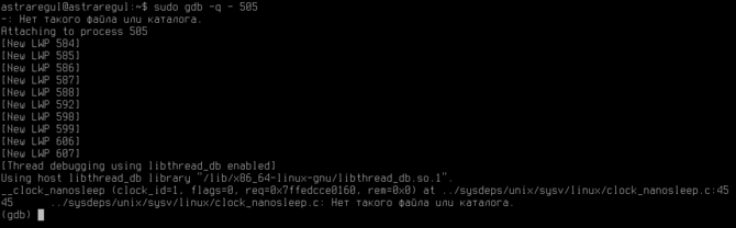

4. Для снятия дампа необходимого подключиться к процессу, выполнив команду:
sudo gdb -q – <PID-процесса>

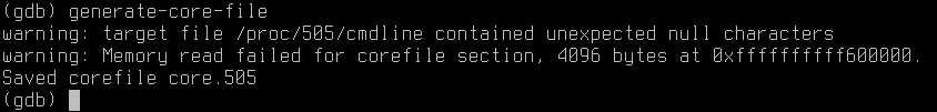

5. Для снятия дампа в обработчике "gbd" выполните команду:
generate-core-file

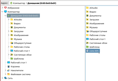

Дамп автоматически сохраняется в текущем каталоге с наименованием "core.<PID-процесса>".
