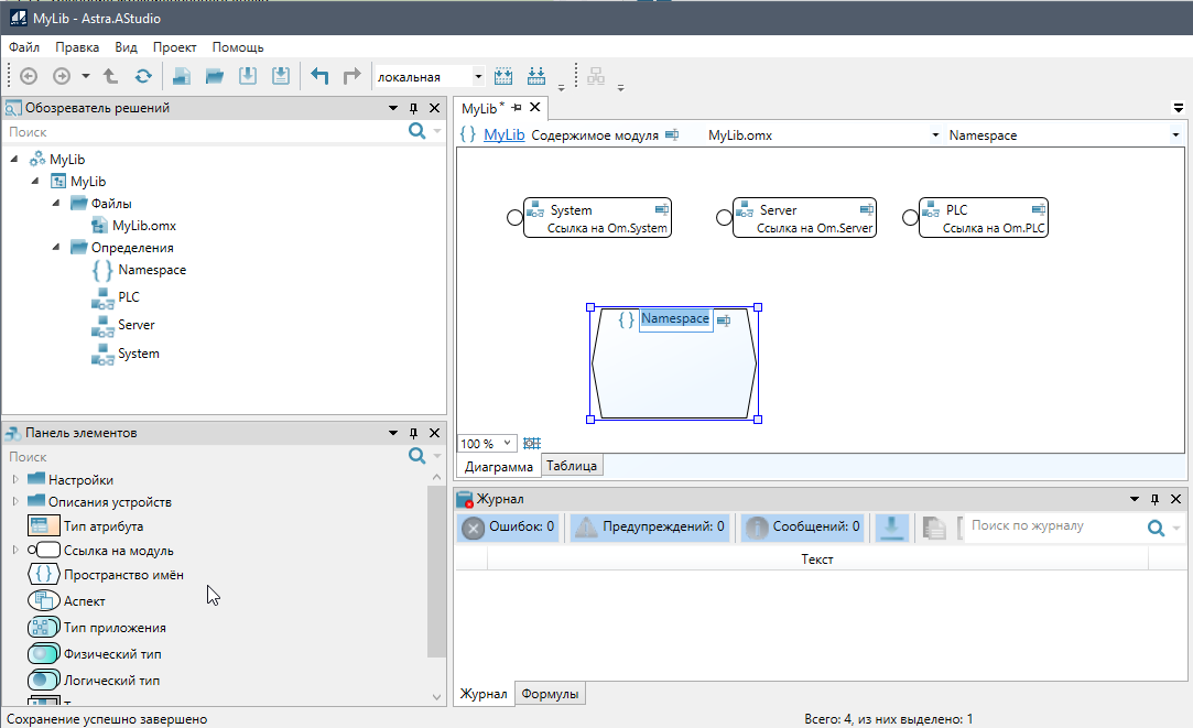

1. Добавьте на рабочую область "Пространство имен" путем перетаскивания из панели элементов:

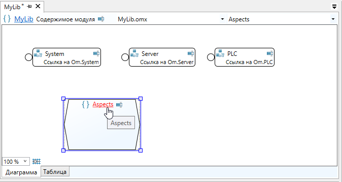

2. Задайте в свойствах добавленному элементу имя "Aspects" и перейдите в него, кликнув по названию:

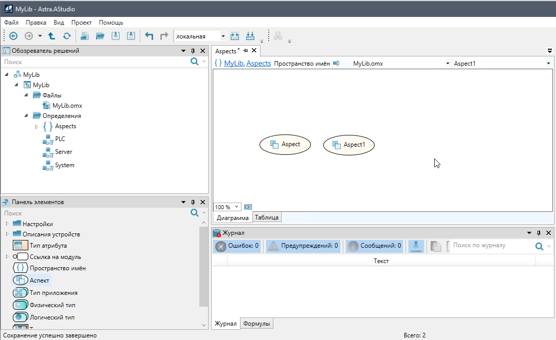

3. В пространство имен "Aspects"  добавьте из панели элементов два аспекта:

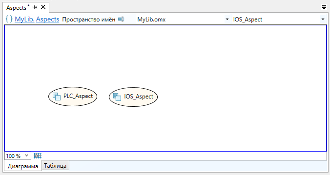

4. Задайте добавленным аспектам следующие названия:
PLC_Aspect - для представления данных с ПЛК.
IOS_Aspect - для представления данных на сервере ввода/вывода.
