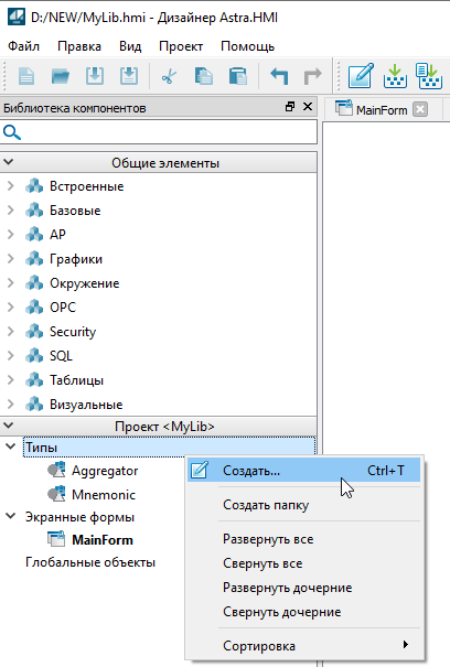

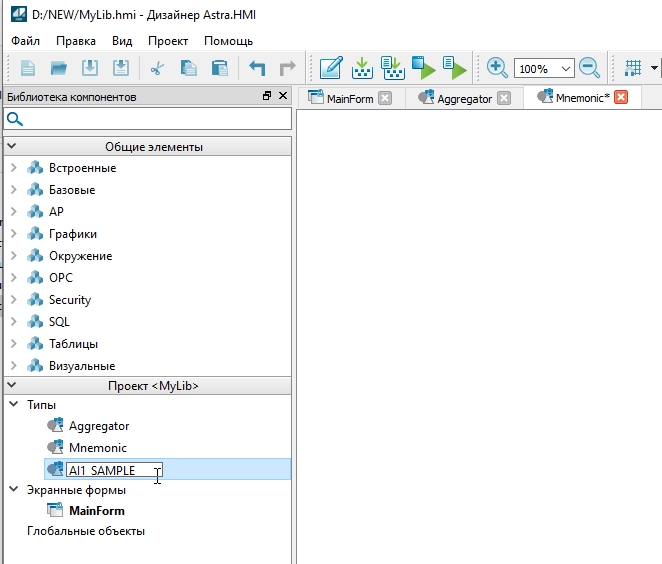

1. Нажмите правой кнопкой мыши по вкладке "Типы" и в контекстном меню выберите команду "Создать...".

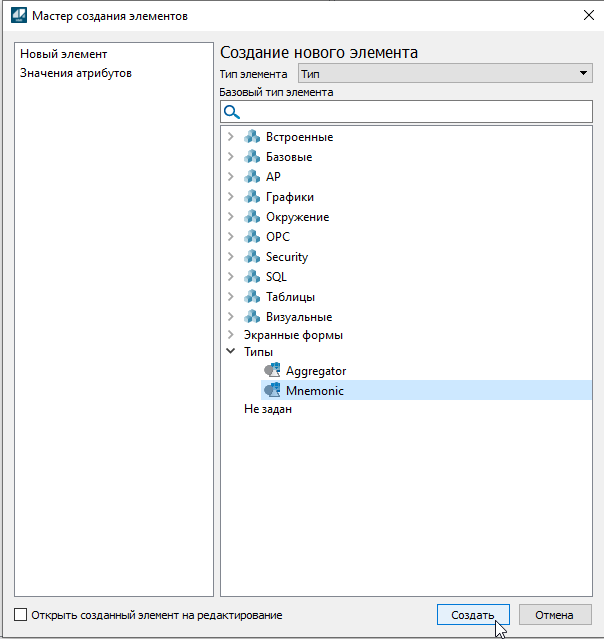

2. В мастере создания элементов раскройте вкладку "Типы" и выберите базовый тип элемента "Mnemonic". Нажмите кнопку "Создать".

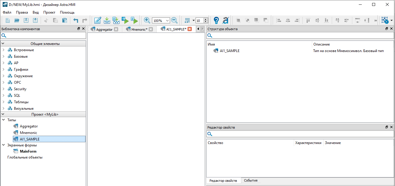

3. Во вкладке "Типы" появится новый графический объект с именем "Mnemonic_1". Выделите тип левой кнопкой мыши, нажмите клавишу "F2" и задайте имя "AI1_SAMPLE"
4. Перейдите в тип "AI1_SAMPLE" двойным кликом левой кнопки мыши. В окне справа отобразится структура объекта.

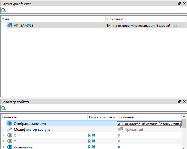

5. Выделите тип "AI1_SAMPLE" левой кнопкой мыши и в окне "Редактор свойств" задайте отображаемое имя "AI1. Аналоговый датчик. Базовый тип".

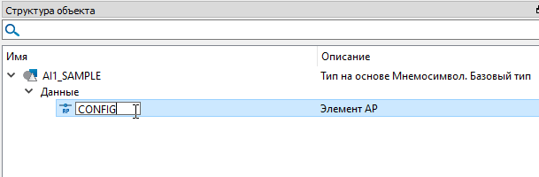

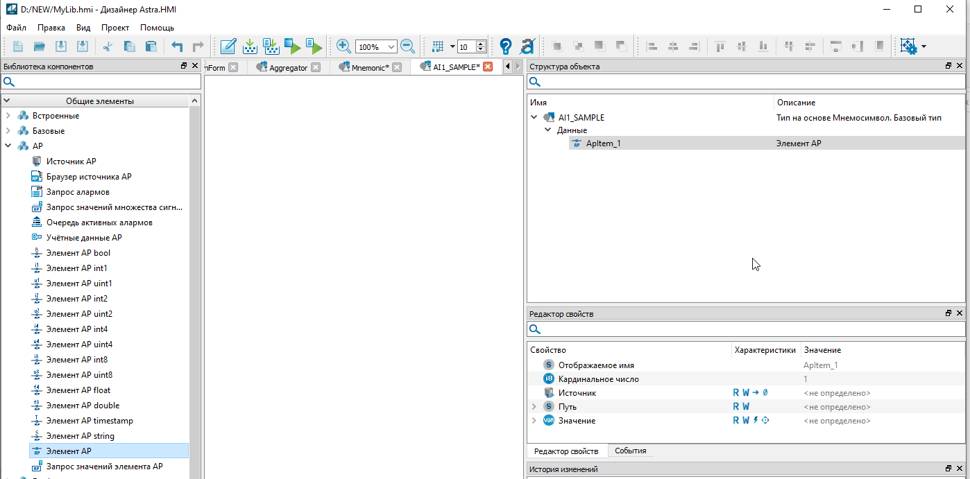

7. Добавим данные из папки "CONFIG" в базовый тип AI1. Для создания папки раскройте папку "Общие элементы", далее перейдите во вкладку "AP" и добавьте элемент "Элемент AP" путем перетаскивания.

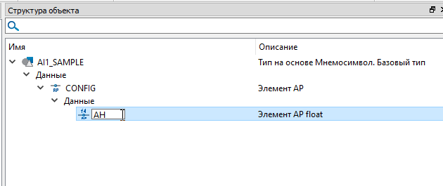

8. Во вкладке "Данные" окна "Структура объекта" переименуйте созданный тип "ApItem" при помощи клавиши "F2" в "CONFIG".

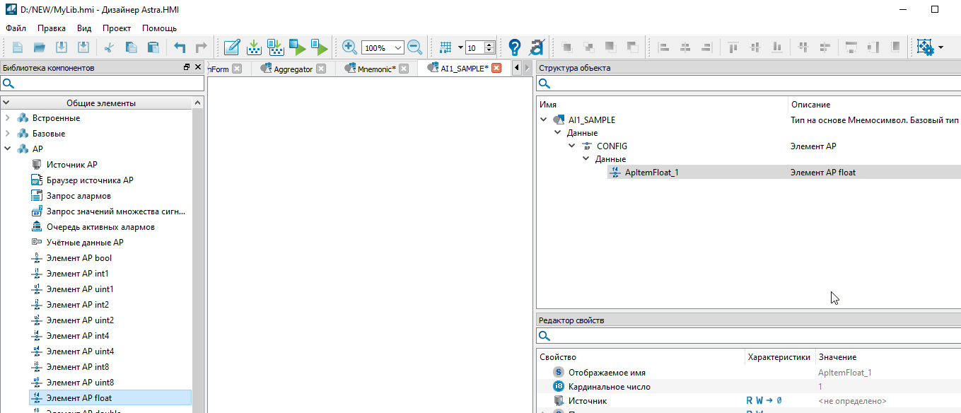

9. Для добавления переменных в папку "CONFIG" путем перетаскивания в тип "Элемент AP" добавьте элементы тех типов, которые отображаются в OpcExplorer, например "AH" (типа float).
10. Переименуйте созданный тип "ApItem_Float1" при помощи клавиши "F2" в "AH".

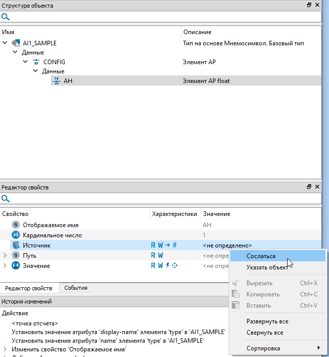

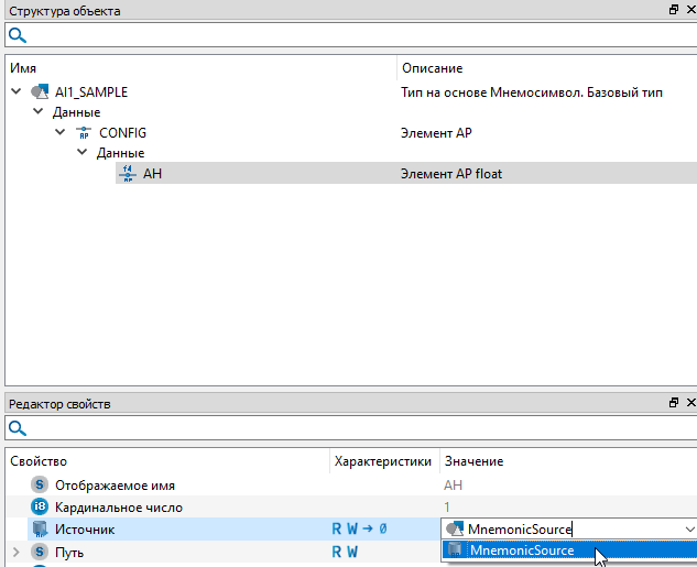

11. Выделите элемент "AH" левой кнопкой мыши. В окне "Редактор свойств" кликните правой кнопкой мыши по свойству "Источник" в поле "Значение" и из контекстного меню выберите команду "Сослаться".
12. В появившемся поле ввода введите название источника базового типа "MnemonicSource".

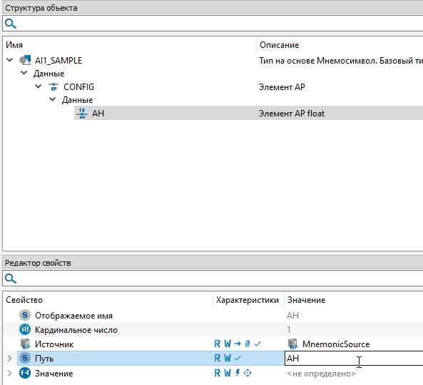

13. Кликните двойным кликом по свойству "Путь" в поле значение. В появившемся поле ввода укажите путь до параметра "AH", который отображает значение верхней аварийной уставки аналогового датчика.

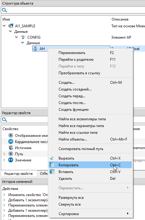

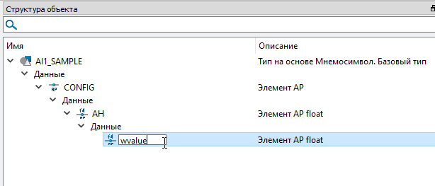

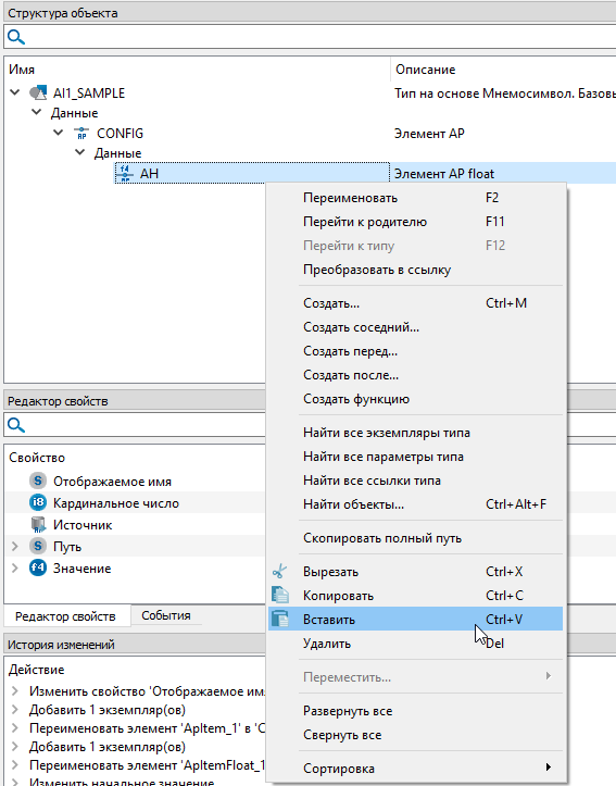

14. У всех уставок есть фактическое значение и значение задания. Поэтому необходимо повторить структуру вложенности параметров, аналогично как в OpcExplorer. Нажмите правой кнопкой мыши по уставке "AH" и в контекстном меню выберите команду "Копировать".
15. Еще раз нажмите правой кнопкой мыши по уставке "AH" и в контекстном меню выберите команду "Вставить".

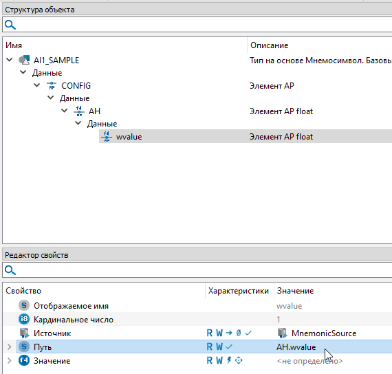

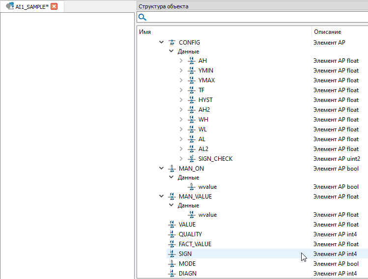

16. Переименуйте вложенный элемент в "wvalue", как это выглядит в OpcExplorer, воспользовавашись клавишей F2.

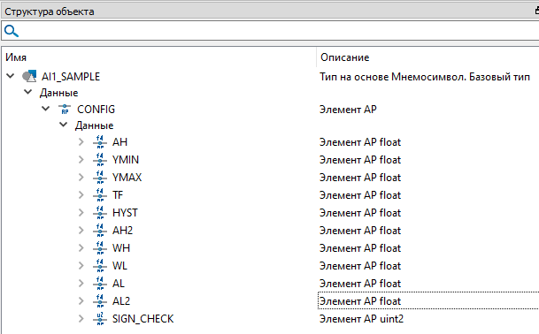

17. Выделите элемент "wvalue" и в свойстве "Путь" задайте следующее значение:

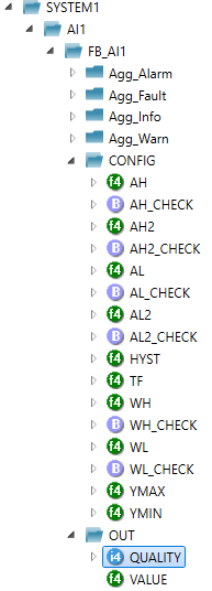

18. Аналогичным образом добавьте остальные параметры в папку "CONFIG":
19. Если параметр находится не в папке, то его можно добавить аналогично тем, что находятся в папке, для аналогового датчика должа получиться следующая структура параметров на уровне HMI:
20. Создание базового типа аналогового датчика "AI1" завершено.
