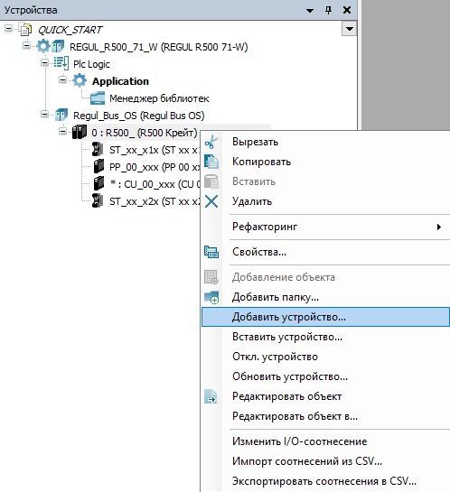

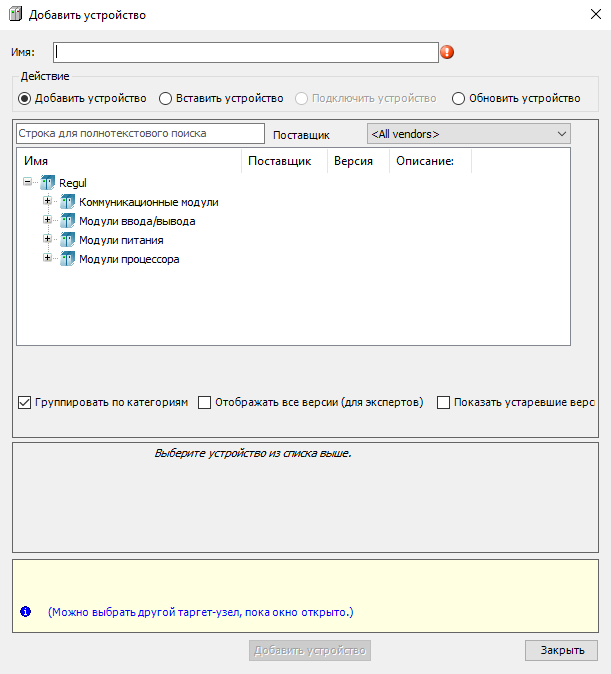

1. Для добавления модулей кликните правой кнопкой мыши по крейту и в выпадающем меню выберите пункт "Добавить устройство".

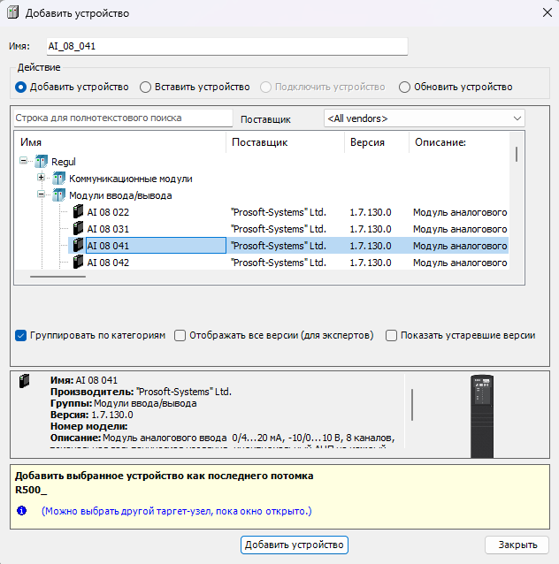

Откроется диалоговое окно:
2. Выберите нужный модуль и нажмите кнопку "Добавить устройство".

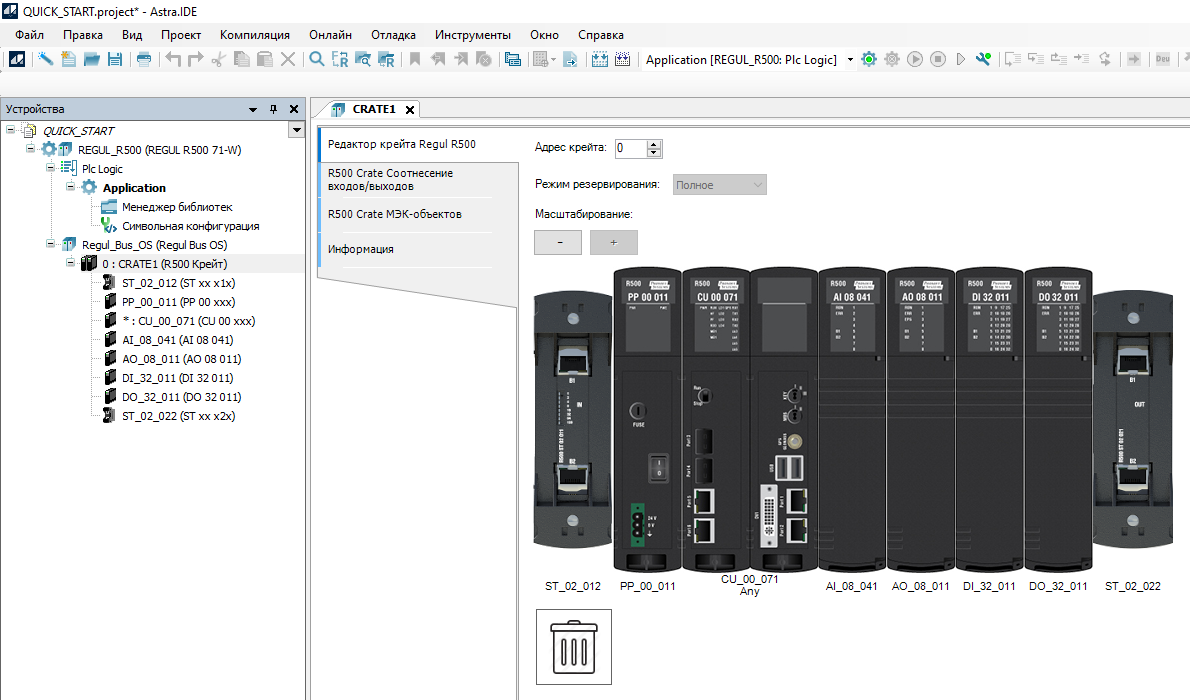

3. Аналогичным образом добавьте все модули. В итоге должна получиться следующая конфигурация:

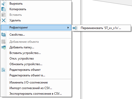

4. Чтобы переименовать модуль в контекстном меню выберите "Рефакторинг" → "Переименовать...".
Рекомендуется всем объектам в проекте давать названия, которые отражают их функциональное назначение.
Должна получиться следующая конфигурация:

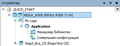

Аналогично переименуйте контроллер на "REGUL_R500".

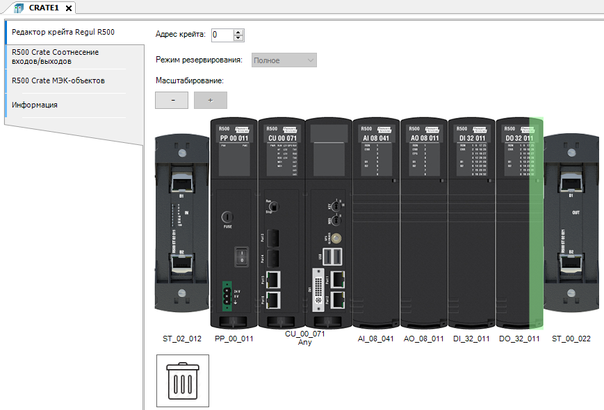

5. Чтобы открыть окно редактора крейта, кликните по нему два раза левой кнопкой мыши.
6. Для добавления модуля выделите место, в которое необходимо вставить модуль. Область для вызова окна "Вставить устройство" подсветится зеленым цветом.
7. Для удаления модуля перетащите его в "Корзину" .
