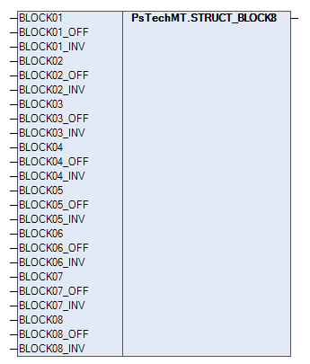

5.4.1.2.1. STRUCT_BLOCK8 | СТРУКТУРА БЛОКИРОВОК
BLOCK01...
BLOCK08
BIT
Блокировка 01...08:
TRUE – есть сигнал
FALSE – нет сигнала
BLOCK01_OFF...
BLOCK01_OFF
BIT
Блокировка 01...08:
TRUE – не формирует первопричину останова
FALSE – формирует первопричину останова
BLOCK01_INV...
BLOCK08_INV
BIT
Блокировка 01...08:
TRUE – НЗ контакт
FALSE – НO контакт
