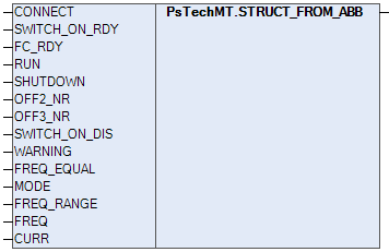

5.4.1.2.11.3.1.1. STRUCT_FROM_ABB | ПЕРЕМЕННЫЕ ОТ ПЧ ABB
CONNECT
BIT
Соединение:
FALSE – Отсутствует
TRUE – Установлено
SWITCH_ON_RDY
BIT
Готовность к включению:
FALSE – Нет
TRUE – Да
FC_RDY
BIT
Готовность к пуску:
FALSE – Нет
TRUE – Да
RUN
BIT
Работа:
FALSE – Нет
TRUE – Да
SHUTDOWN
BIT
Отключено по отказу:
FALSE – Нет
TRUE – Да
OFF2_NR
BIT
Аварийное отключение OFF2 не активно:
FALSE – Нет
TRUE – Да
OFF3_NR
BIT
Аварийный останов OFF3 не активно:
FALSE – Нет
TRUE – Да
SWITCH_ON_DIS
BIT
Запрет включения:
FALSE – Нет
TRUE – Да
WARNING
BIT
Предупреждение:
FALSE – Нет
TRUE – Да
FREQ_EQUAL
BIT
Значение частоты равно уставке:
FALSE – Нет
TRUE – Да
MODE
BIT
Режим:
FALSE – Местный
TRUE – Дистанционный
FREQ_RANGE
BIT
Значение частоты:
FALSE – < нижнего предела
TRUE – >= верхнего предела
FREQ
REAL
Выходная частота, Гц
CURR
REAL
Выходной ток, А
