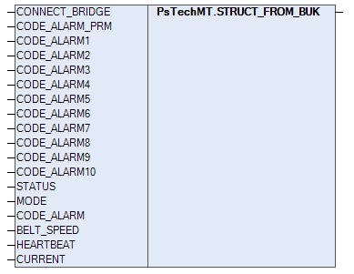

5.4.1.2.11.4.1. STRUCT_FROM_BUK | ПЕРЕМЕННЫЕ ОТ БУК
CONNECT_BRIDGE
BOOL
Связь с шлюзом:
TRUE - присутствует;
FALSE- отсутствует.
CODE_ALARM_PRM
WORD
Код аварии-первопричины
CODE_ALARM1
WORD
Код аварии 1
CODE_ALARM2
WORD
Код аварии 2
CODE_ALARM3
WORD
Код аварии 3
CODE_ALARM4
WORD
Код аварии 4
CODE_ALARM5
WORD
Код аварии 5
CODE_ALARM6
WORD
Код аварии 6
CODE_ALARM7
WORD
Код аварии 7
CODE_ALARM8
WORD
Код аварии 8
CODE_ALARM9
WORD
Код аварии 9
CODE_ALARM10
WORD
Код аварии 10
STATUS
WORD
Статус (код)
MODE
WORD
Режим (код):
2 - ремонт,
4 - местный,
8 - дистанционный.
CODE_ALARM
WORD
Код аварии
BELT_SPEED
WORD
Реальная текущая скорость ленты, м/с
HEARTBEAT
WORD
Счетчик жизни от БУК
CURRENT
WORD
Контроль тока, А
