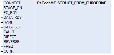

5.4.1.2.11.3.5.1. STRUCT_FROM_EURODRIVE | ПЕРЕМЕННЫЕ ОТ ПЧ SEW EURODRIVE
CONNECT
BIT
Соединение:
FALSE – Отсутствует
TRUE – Установлено
STAGE_ON
BIT
Выходные сборки включены:
FALSE – Нет
TRUE – Да
FC_RDY
BIT
Готов к работе:
FALSE – Нет
TRUE – Да
DATA_RDY
BIT
Готовность данных:
FALSE – Нет
TRUE – Да
RAMP
BIT
Активность генератора рампы:
FALSE – Генератор 1
TRUE – Генератор 2
DATA_SET
BIT
Активность набора параметров:
FALSE – Нет
TRUE – Да
FAULT
BIT
Авария/Предупреждение:
FALSE – Нет
TRUE – Да
DIRECT
BIT
Активность сигнала прямого вращения:
FALSE – Нет
TRUE – Да
REVERSE
BIT
Активность сигнала обратного вращения:
FALSE – Нет
TRUE – Да
FREQ
REAL
Выходная частота, Гц
CURR
REAL
Выходной ток, А
