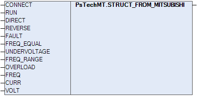

5.4.1.2.11.3.3.1. STRUCT_FROM_MITSUBISHI | ПЕРЕМЕННЫЕ ОТ ПЧ MITSUBISHI
CONNECT
BIT
Соединение:
FALSE – Отсутствует
TRUE – Установлено
RUN
BIT
RUN (вращение двигателя):
FALSE – Нет
TRUE – Да
DIRECT
BIT
Происходит прямое вращение:
FALSE – Нет
TRUE – Да
REVERSE
BIT
Происходит реверсное вращение:
FALSE – Нет
TRUE – Да
FREQ_EQUAL
BIT
SU (заданная частота достигнута):
FALSE – Нет
TRUE – Да
OVERLOAD
BIT
OL (сигнализация о перегрузке):
FALSE – Норма
TRUE – Превышение
UNDERVOLTAGE
BIT
IPF (кратковременное понижение напряжения):
FALSE – Нет
TRUE – Да
FREQ_RANGE
BIT
FU (контроль выходной частоты):
FALSE – Нет
TRUE – Да
FAULT
BIT
Сигнализация:
FALSE – Нет
TRUE – Да
FREQ
REAL
Выходная частота, Гц
CURR
REAL
Выходной ток, А
VOLT
REAL
Выходное напряжение, В
