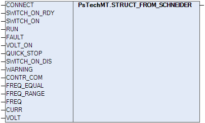

5.4.1.2.11.3.4.1. STRUCT_FROM_SCHNEIDER | ПЕРЕМЕННЫЕ ОТ ПЧ SCHNEIDER ELECTRIC
CONNECT
BIT
Соединение:
FALSE – Отсутствует
TRUE – Установлено
SWITCH_ON_RDY
BIT
Готов к включению:
FALSE – Нет
TRUE – Да
SWITCH_ON
BIT
Включен:
FALSE – Нет
TRUE – Да
RUN
BIT
Работа:
FALSE – Нет
TRUE – Да
FAULT
BIT
Авария:
FALSE – Нет
TRUE – Да
VOLT_ON
BIT
Напряжение подано:
FALSE – Нет
TRUE – Да
QUICK_STOP
BIT
Быстрый останов активен:
FALSE – Да
TRUE – Нет
SWITCH_ON_DIS
BIT
Запрет включения:
FALSE – Нет
TRUE – Да
WARNING
BIT
Предупреждение:
FALSE – Нет
TRUE – Да
CONTR_COM
BIT
Управление по шине:
FALSE – Нет
TRUE – Да
FREQ_EQUAL
BIT
Значение частоты равно уставке:
FALSE – Нет
TRUE – Да
FREQ_RANGE
BIT
Задание частоты вне пределов:
FALSE – Нет
TRUE – Да
FREQ
REAL
Выходная частота, Гц
CURR
REAL
Выходной ток, А
VOLT
REAL
Выходное напряжение, В
