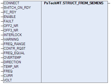

5.4.1.2.11.3.6.1. STRUCT_FROM_SIEMENS | ПЕРЕМЕННЫЕ ОТ ПЧ SIEMENS
CONNECT
BIT
Соединение:
FALSE – Отсутствует
TRUE – Установлено
SWITCH_ON_RDY
BIT
Готовность к включению:
FALSE – Нет
TRUE – Да
FC_RDY
BIT
Готовность к работе:
FALSE – Нет
TRUE – Да
ENABLE
BIT
Работа разрешена:
FALSE – Нет
TRUE – Да
FAULT
BIT
Ошибка активна:
FALSE – Нет
TRUE – Да
OFF2_NR
BIT
Отключение (OFF2) не активно:
FALSE – Нет
TRUE – Да
OFF3_NR
BIT
Быстрый останов (OFF3) не активен:
FALSE – Нет
TRUE – Да
INTERLOCK
BIT
Блокировка включения активна:
FALSE – Нет
TRUE – Да
WARNING
BIT
Предупреждение активно:
FALSE – Нет
TRUE – Да
FREQ_RANGE
BIT
Погрешность скорости в пределах допуска:
FALSE – Нет
TRUE – Да
CONTR_RQST
BIT
Запрос управления:
FALSE – Нет
TRUE – Да
FREQ_EQUAL
BIT
Контрольная скорость достигнута:
FALSE – Нет
TRUE – Да
OVERTEMP
BIT
Перегрев двигателя:
FALSE – Да
TRUE – Нет
DIRECTION
BIT
Вращение двигателя:
FALSE – Назад
TRUE – Вперед
TEMP_NR
BIT
Нет предупреждения о тепловой перегрузке:
FALSE – Нет
TRUE – Да
FREQ
REAL
Выходная частота, Гц
CURR
REAL
Выходной ток, А
VOLT
REAL
Выходное напряжение, В
