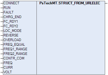

5.4.1.2.11.3.7.1. STRUCT_FROM_URLELEC | ПЕРЕМЕННЫЕ ОТ ПЧ URLELEC
CONNECT
BIT
Соединение:
FALSE – Отсутствует
TRUE – Установлено
RUN
BIT
ПЧ в работе (RUN):
FALSE – Нет
TRUE – Да
FAULT
BIT
Авария ПЧ (FLT):
FALSE – Нет
TRUE – Да
CHRG_END
BIT
Зарядка завершена (MC):
FALSE – Нет
TRUE – Да
FC_RDY1
BIT
Готовность ПЧ с учетом разрешения работы (RDY1):
FALSE – Нет
TRUE – Да
FC_RDY2
BIT
Готовность ПЧ без учета разрешения работы (RDY2):
FALSE – Нет
TRUE – Да
LOC_MODE
BIT
Местный режим (LCL):
FALSE – Нет
TRUE – Да
REVERSE
BIT
Работа в реверсном режиме (REV):
FALSE – Нет
TRUE – Да
OVERLOAD
BIT
Превышение тока (IDET):
FALSE – Норма
TRUE – Превышение
FREQ_EQUAL
BIT
Достижение частоты (ATN):
FALSE – Нет
TRUE – Да
FREQ1_RANGE
BIT
Превышение скорости 1 (SPD1):
FALSE – Нет
TRUE – Да
FREQ2_RANGE
BIT
Превышение скорости 2 (SPD2):
FALSE – Нет
TRUE – Да
CONTR_COM
BIT
Управление по интерфейсу (COP):
FALSE – Нет
TRUE – Да
FREQ
REAL
Выходная частота, Гц
CURR
REAL
Выходной ток, А
VOLT
REAL
Выходное напряжение, В
