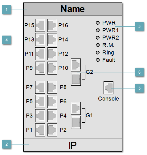

5.3.4.2.2.1.2. SYMANITRON_SWM_162GC
 NAME
 IP
 Индикаторы
Состояние модуля
PWR1
Подключен PWR1
Отключен PWR1
PWR2
Подключен PWR2
Отключен PWR2
PWR
Питание активно
Питание отключено
Ring
Быстро мигает
Sy-Ring работает нормально
Медленно мигает
Sy-Ring включен
Sy-Ring отключен
R.M.
Корневое устройство в Sy-Ring
Fault
Сбой
Нормальное состояние
 Индикаторы портов коммутатора 1-16
Наличие соединения через порт
Порт не включен
 Порт CONSOLE
Порт не включен
 Порты G1-2
Порт не включен
