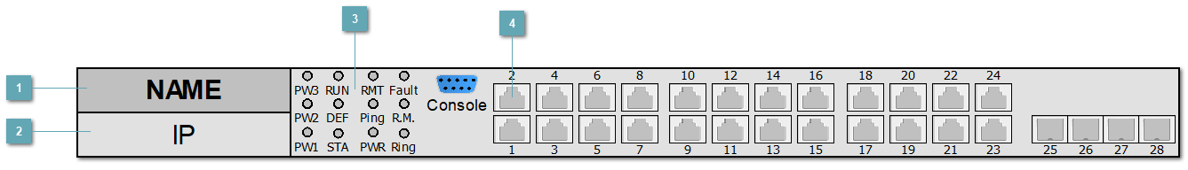

5.3.4.2.1.1.4. SYMANITRON_SWMG_244GSFP(-E)
 NAME
 IP
 Индикаторы
Состояние модуля
PW1
Подключен PWR1
Отключен PWR1
PW2
Подключен PWR2
Отключен PWR2
PW3
Подключен PWR3
Отключен PWR3
STA
Питание в состоянии PWR UP
Состояние отличное от PWR UP
DEF
Сброс настроек системы до заводских
Обычное состочяние
RUN
Мигает
Система продолжает работу
Система остановлена
PWR
Питание активно
Питание отключено
Ping
Мигает
Система обрабатывает Ping-запрос
Ping-запрос не обрабатывается
RMT
Доступ к системе выполнен удаленно
Удаленного доступа нет
Ring
Быстро мигает
Sy-Ring работает нормально
Медленно мигает
Sy-Ring включен
Sy-Ring отключен
R.M.
Корневое устройство в Sy-Ring
Fault
Сбой
Нормальное состояние
Наличие соединения через порт
Порт не включен
