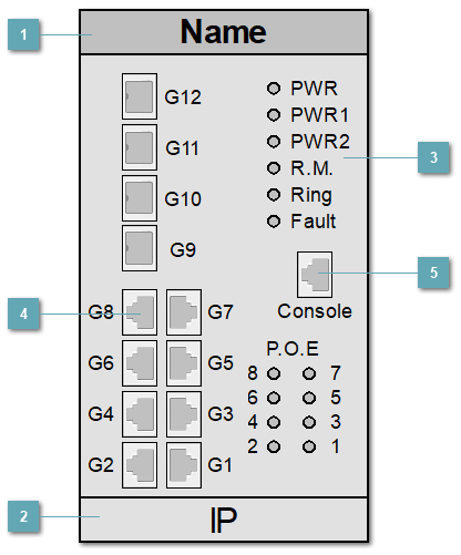

5.3.4.2.2.1.12. SYMANITRON_SWMG_84GSFP
 NAME
 IP
 Индикаторы
Состояние модуля
PWR1
Подключен PWR1
Отключен PWR1
PWR2
Подключен PWR2
Отключен PWR2
PWR
Питание активно
Питание отключено
Ring
Быстро мигает
Sy-Ring работает нормально
Медленно мигает
Sy-Ring включен
Sy-Ring отключен
R.M.
Корневое устройство в Sy-Ring
Fault
Сбой
Нормальное состояние
P.O.E. 1-8
PoE включен
PoE отключен
 Индикаторы портов коммутатора 1-12
Наличие соединения через порт
Порт не включен
 Порт CONSOLE
Порт не включен
