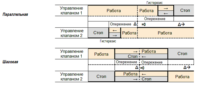

Режим синжронизации
Параллельная
Клапаны управляются параллельно, причем ушедший вперед клапан приостанавливается.
Шаговая
Клапаны управляются поочередно
 Диаграммы управления клапанами:
