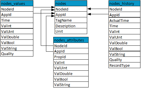

Связи таблиц
В таблицах nodes_values, nodes_history и nodes_attributes поля NodeId и AppId являются внешними ключами и ссылаются на таблицу nodes.
При подключении Astra.RMap к Astra.AccessPoint по TCP, AppId соответствует идентификатору источника, с которого Astra.AccessPoint получает данные.
При подключении по DCOM AppId соответствует идентификатору источника, к которому подключается Astra.RMap.
