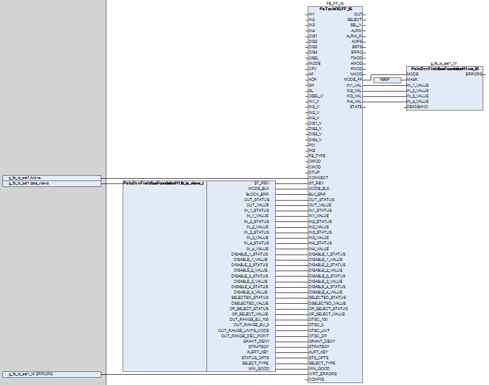

5.5.4.2.6.3. Типовые схемы
На рисунке ниже приведена типовая схема обвязки блока FF_IS для работы с полевым устройством по протоколу Foundation Fieldbus с помощью блоков fb_IS и wa_IS из библиотеки PsIoDrvFieldbusFoundationH1.
Подробная информация по работе с протоколом FOUNDATION FIELDBUS в среде Astra.IDE ознакомьтесь с руководством пользователя по настройке обмена данными по протоколу FOUNDATION FIELDBUS H1 на контроллерах серии
REGUL RX00.
