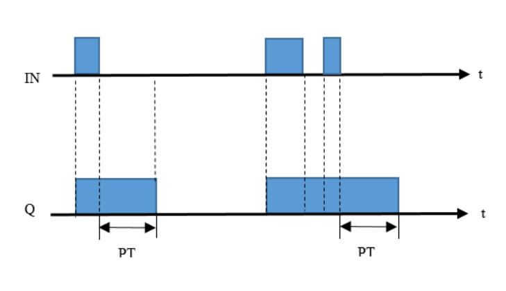

5.1.3.10. TOF_C | ТАЙМЕР С ЗАДЕРЖКОЙ НА ВЫКЛЮЧЕНИЕ
Алгоритм формирует дискретный выход Q с задержкой на выключение после исчезновения сигнала на входе IN.
По фронту входа IN выход Q устанавливается в TRUE. Сброс счетчика и начало отсчета времени происходит по каждому спаду входа IN.
Выход Q будет сброшен через заданное PT время после спада входного сигнала.
Если во время отсчета вход IN будет установлен в TRUE, то отсчет сбрасывается. Таким образом, выход Q включается по фронту, а выключается логическим нулем продолжительностью не менее PT.

Функциональное описание и принцип работы
Поведение выхода Q зависит от следующих условий:
Если вход IN равен TRUE, выход также равен TRUE.
Если вход IN изменяется на FALSE, выход Q становится FALSE только после того как время PT истекло.
Если вход IN изменится на TRUE до истечения времени PT, Q остается в TRUE.
Оставшееся время до выключения определяется по формуле:
RT = PT – ET
