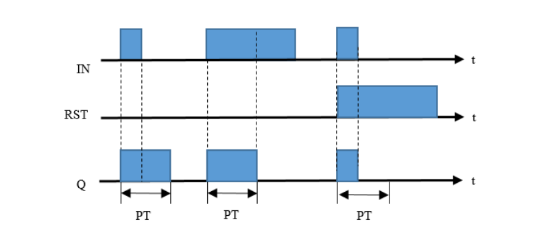

Алгоритм формирует дискретный выход Q с заданной длительностью PT, после появления сигнала на входе IN.
По фронту входа IN выход Q устанавливается в TRUE. Выход Q будет сброшен через заданное время PT или после спада входного сигнала IN (если настройка RST установлена в состояние TRUE). Таким образом, выход Q включается по фронту и длится требуемую продолжительность времени.

Поведение выхода Q зависит от следующих условий:
Если вход IN изменяется на TRUE, выход Q становится TRUE на время PT.
Если вход RST равен FALSE и вход IN изменяется на FALSE до истечения времени PT, выход Q остается в TRUE.
Если вход RST равен TRUE и вход IN изменяется на FALSE до истечения времени PT, выход Q становится FALSE.
Оставшееся время до выключения определяется по формуле:
RT = PT – ET
