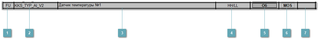

Первопричина
Показывает, является ли сработка инициатора первопричиной. Если сработка является первопричиной появится оранжевая индикация.
Чтобы индикация первопричины работала корректно, необходимо привязывать выходы блокировок CAE на вход типа SBAR, и затем заполнить свойство мнемосимвола "Номер входа блокировки SBAR" соответствующее номеру входа блокировки CAE на SBAR.
Отображает название тега датчика. При помощи свойства "Тип действия по нажатию на тег" можно настроить, чтобы по нажатию левой кнопки мышки, происходил вызов команды открытия мнемосхемы, которая указана в свойстве "ссылка на команду открытия мнемосхемы". По правой кнопке мыши открывается контекстное меню привязанного датчика.
Комментарий
Комментарий к датчику указывается у экземпляра типа датчика в Astra.Astudio в атрибуте TAGCOMMENT
Функция инициатора
Кнопка сброса
Кнопка MOS
По нажатию кнопки переведет устройство в режим MOS, если есть разрешение на это у пользователя и нет запрета от других устройств. Видимость кнопки можно настроить через свойство мнемосимвола
"Видимость кнопки MOS", где:
true - кнопка MOS видна;
false - кнопка MOS скрыта.
Графическое отображение
Нормальное
состояние
Сработка
Сработка является
первопричиной
Нет связи
Отказ датчика
Включен режим
 MOS
