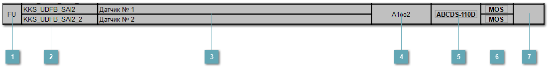

5.6.4.2.7.1.4. UDFB_A1oo2_CAE
UDFB_A1oo2. Табличный вид CAE
Первопричина
Показывает, является ли сработка инициатора первопричиной. Если свойство мнемосимвола "Номер входа блокировки SBAR" и номер первопричины сработавшей защиты совпадают (FU_NUM) появится оранжевая индикация. Первопричина определяется, когда включена конфигурация определения первопричины (FU_EN).
Отображает название тега датчика. При помощи свойства "Тип действия по нажатию на тег" можно настроить, чтобы по нажатию левой кнопки мышки, происходил вызов команды открытия мнемосхемы, которая указана в свойстве "ссылка на команду открытия мнемосхемы". По правой кнопке мыши открывается контекстное меню привязанного датчика. Так же по свойству "Условия закраски инициатора" можно настроить при каких аварийных тревогах будет закрашиваться инициатор.
Комментарий
Комментарий к датчику указывается у экземпляра типа датчика в Astra.Astudio в атрибуте TAGCOMMENT.
Функция инициатора
Кнопка сброса
Кнопка MOS
По нажатию кнопки переведет устройство в режим MOS, если есть разрешение на это у пользователя и нет запрета от других устройств. Видимость кнопки можно настроить через свойство мнемосимвола  "Видимость кнопки MOS", где:
TRUE - кнопка MOS видна;
FALSE - кнопка MOS скрыта.
Графическое отображение
Нормальное состояние
Сработка
Нет связи
Отказ датчика
Включен режим MOS
