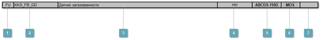

5.6.5.13.1.5. UDFB_GD_CAE
UDFB_GD. Табличный вид CAE
Первопричина
Показывает, является ли сработка инициатора первопричиной. Если свойство мнемосимвола "Номер входа блокировки SBAR" и номер первопричины сработавшей защиты совпадают (FU_NUM) появится оранжевая индикация. Первопричина определяется, когда включена конфигурация определения первопричины (FU_EN).
Отображает название тега датчика. При помощи свойства "Тип действия по нажатию на тег" можно настроить, чтобы по нажатию левой кнопки мышки, происходил вызов команды открытия мнемосхемы, которая указана в свойстве "ссылка на команду открытия мнемосхемы". По правой кнопке мыши открывается контекстное меню привязанного датчика.
Комментарий
Комментарий к датчику указывается у экземпляра типа датчика в Astra.Astudio в атрибуте TAGCOMMENT.
Функция инициатора
Кнопка сброса
Кнопка MOS
По нажатию кнопки переведет устройство в режим MOS, если есть разрешение на это у пользователя и нет запрета от других устройств. Видимость кнопки можно настроить через свойство мнемосимвола  "Видимость кнопки MOS", где:
true - кнопка MOS видна;
false - кнопка MOS скрыта.
Графическое отображение
Нормальное состояние
Сработка
Нет связи
Отказ датчика
Включен режим MOS
