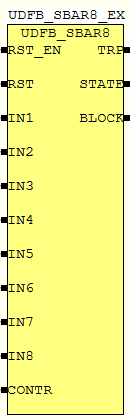

5.6.4.2.5.2.1. UDFB_SBAR8
Входные параметры
Входные параметры
Тип данных
RST_EN
BOOL
Конфигурация команды сброса:
TRUE: применять
FALSE: отключить
RST
BOOL
Команда сброса:
TRUE: сброс
FALSE: норма
IN1...IN8
BOOL
Состояние отключения входа 1...8:
TRUE: исправно
FALSE: отключение
CONTR
DINT
Команда управления с верхнего уровня:
0 bit - команда сброса с HMI
Выходные параметры
Выходные параметры
Тип данных
TRP
BOOL
Выход защитного выключателя:
TRUE: норма
FALSE: отключение
STATE
DINT
Слово состояния для верхнего уровня:
0 bit - Выход защитного выключателя (внутренняя переменная) – TRP
1 bit - Разрешение команды сброса – RST_EN
2 bit - Команда сброса – RST
BLOCK
DINT
Список сработавших тревог:
N bit - Сработал канал IN[N+1]
