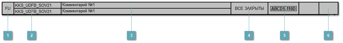

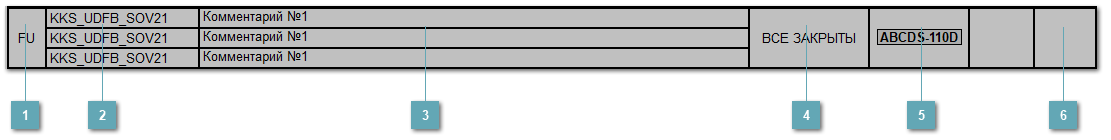

Первопричина
Показывает, является ли сработка инициатора первопричиной. Если свойство мнемосимвола "Номер входа блокировки SBAR" и номер первопричины сработавшей защиты совпадают (FU_NUM) появится оранжевая индикация. Первопричина определяется, когда включена конфигурация определения первопричины (FU_EN).
Отображает название тега клапана. При помощи свойства "Тип действия по нажатию на тег" можно настроить, чтобы по нажатию левой кнопки мышки, происходил вызов команды открытия мнемосхемы, которая указана в свойстве "ссылка на команду открытия мнемосхемы". По правой кнопке мыши открывается контекстное меню привязанного клапана. Поле загорается красным при заполнении свойства "Условие активности инициатора" у мнемосимвола.
Комментарий
Комментарий указывается у экземпляра типа клапана в Astra.Astudio в атрибуте TAGCOMMENT.
Функция инициатора
Кнопка сброса
Графическое отображение
Нормальное состояние
Сработка
Нет связи
