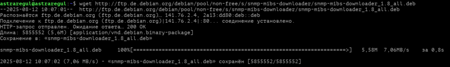

2. Скачайте менеджер установки MIB - браузера, выполнив команду:
wget http://ftp.de.debian.org/debian/pool/non-free/s/snmp-mibs-downloader/snmp-mibs-downloader_1.8_all.deb
