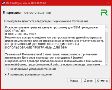

4. Внимательно ознакомьтесь с лицензионным соглашением. Установите флаг "Я принимаю условия соглашения" и нажмите кнопку "Далее".

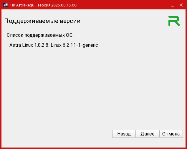

5. Проверьте, что версия ОС и ядра соответствует списку поддерживаемых версий и нажмите кнопку "Далее".

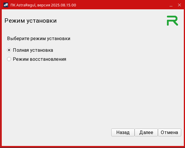

6. Выберите режим установки.

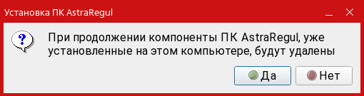

При выборе "Полная установка" произойдет полное удаление всех компонентов ПК AstraRegul и далее установка в зависимости от выбора роли. После выбора нажмите кнопку "Далее".
Откроется окно с предупреждением об удалении компонентов ПК AstraRegul. Для продолжения установки нажмите кнопку "Да".

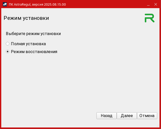

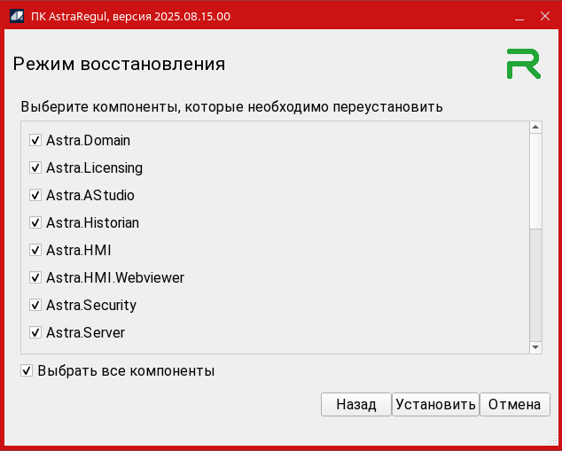

При выборе "Режим восстановления" предоставлена возможность установки компонентов ПК AstraRegul выборочно.
При этом произойдет переустановка только выбранных компонентов. Для подтверждения выбора нажмите кнопку "Установить" и дождитесь окончания установки компонентов.

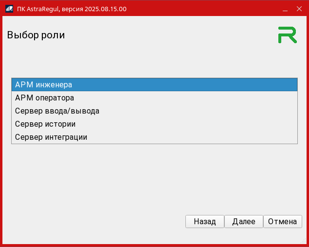

7. После выбора режима "Полная установка" откроется окно выбора роли. Выберите из выпадающего списка необходимую роль и нажмите кнопку "Далее".
В зависимости от выбранной роли будут установлены соответствующие компоненты:
Роль
Программные компоненты
АРМ инженера
Astra.Domain
Astra.Licensing
Astra.AStudio
Astra.HMI
Astra.Security
Astra.Server
Astra.Documentation
Guardant Control Center
Средство для снятия дампов
LicenseWizard
Astra.Historian (опционально)
Astra.HMI.WebViewer (опционально)
Astra.Rmap (опционально)
Astra.Imitator (опционально)
Astra.Keyboard (опционально)
Alpha.Reports (опционально)
NTP - сервер (опционально)
АРМ оператора
Astra.Domain
Astra.Licensing
Astra.HMI
Astra.Security
Astra.AccessPoint
Astra.Documentation
Сервер ввода/вывода
Astra.Domain
Astra.Licensing
Astra.Server
Astra.HMI (опционально)
Astra.Security (опционально)
Сервер истории
Astra.Domain
Astra.Licensing
Astra.Historian
Сервер интеграции
Astra.Domain
Astra.Licensing
Astra.Server

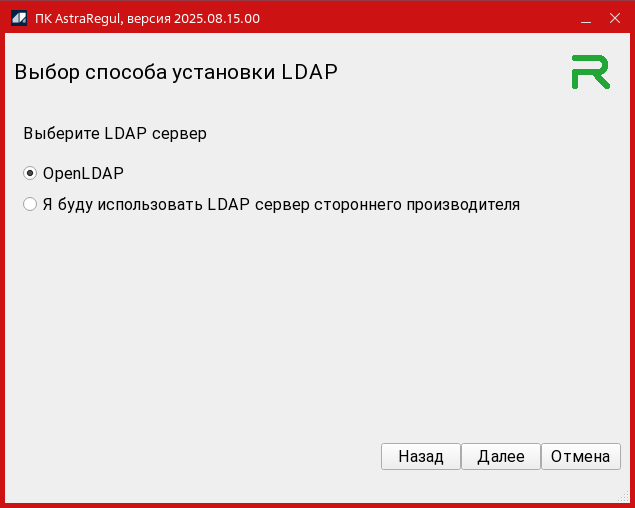

8. В следующем окне выберите LDAP сервер:
При выборе "OpenLDAP" будет установлен OpenLDAP сервер поставляемый совместно с ПК AstraRegul.
При выборе "Я буду использовать LDAP сервер стороннего производителя" необходимо после установки ПК AstraRegul установить необходимый LDAP сервер.

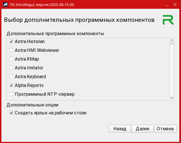

9. При необходимости выберите дополнительные программные компоненты, установив флаг для соответствующего компонента. Нажмите кнопку "Далее".

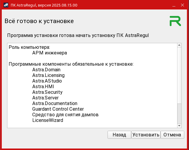

10. Проверьте, верно ли выбрана роль и какие программные компоненты будут установлены. Нажмите кнопку "Установить".

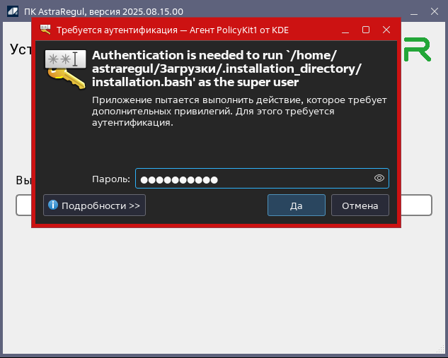

11. В открывшемся окне введите пароль администратора и нажмите кнопку "Да".

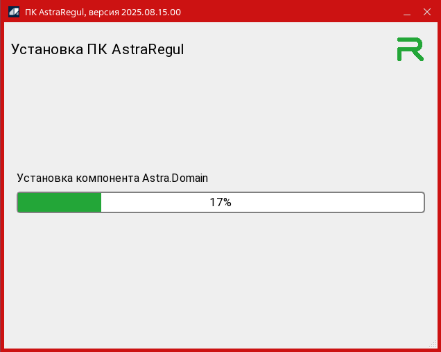

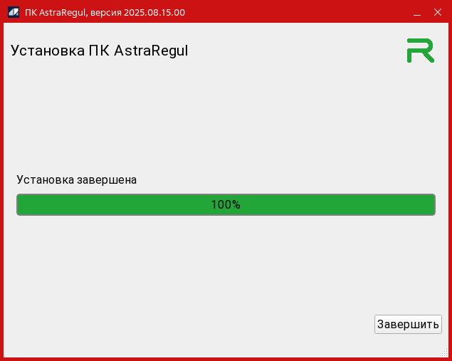

Начнется установка компонентов
12. Установка ПК AstraRegul завершена. Нажмите кнопку "Завершить".
Каталог установки компонентов /opt/AstraRegul/
