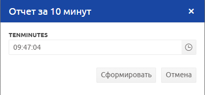

После вызова система попросит ввести значения переменных, заданных в шаблоне.
Если переменных в шаблоне нет, то окно ввода переменных не выводится.
Изменение переменных и переформирование отчёта
Если отчёт был сформирован и появилась необходимость изменить значения параметров и сформировать отчёт на основании новых значений:
1. В нижнем левом углу окна нажмите кнопку   Задать переменные.
Откроется окно ввода переменных.
2. Введите новые значения переменных.
3. Нажмите кнопку Сформировать.
