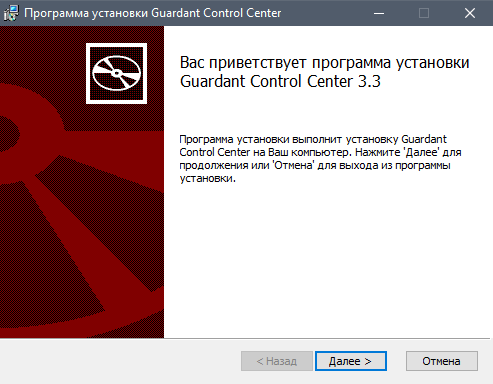

1. Запустите установочный файл grdcontrol-3.3.msi. Запустится Мастер установки. Нажмите кнопку "Далее".

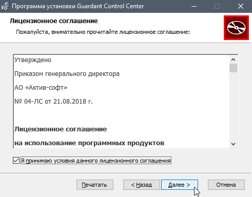

2. Прочитайте пользовательское соглашение, установите флаг "Я принимаю условия данного лицензионного соглашения" и нажмите кнопку "Далее".

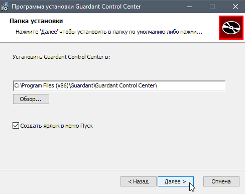

3. Оставьте рекомендованный путь установки и нажмите кнопку "Далее".

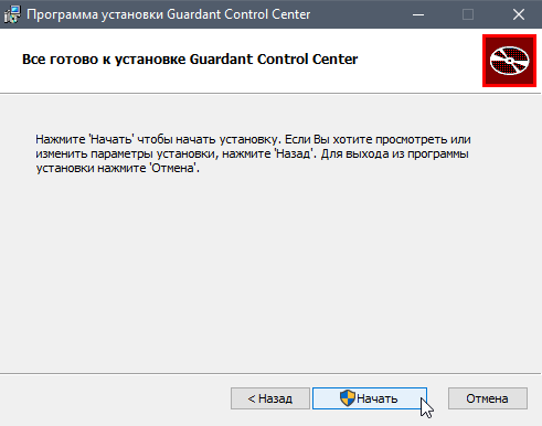

4. Нажмите кнопку "Начать".

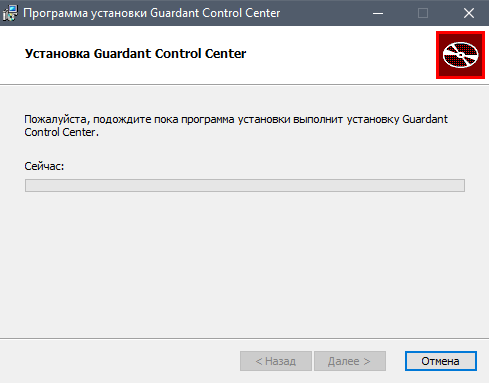

Запустится процесс установки.

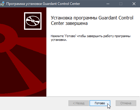

5. После завершения процесса установки нажмите кнопку "Готово".
