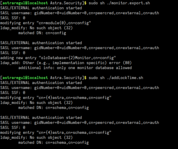

2. Примените настройки модулей c помощью команд:
sudo sh ./monitor.export.sh
sudo sh ./addLockTime.sh

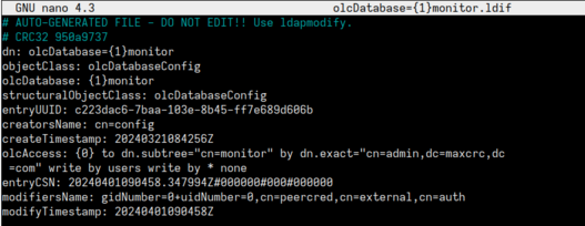

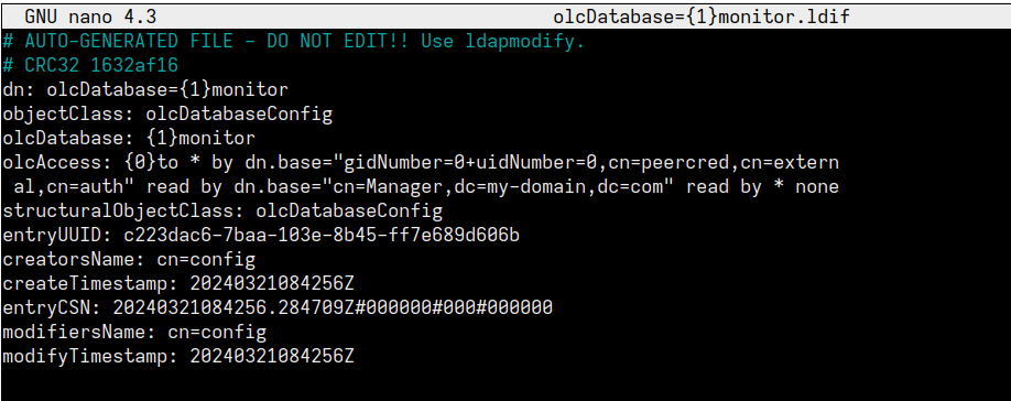

4. Откройте файл "olcDatabase={x}monitor.ldif".
На месте "x" может быть любая цифра, также "monitor" может начинаться с большой буквы.
nano olcDatabase={x}monitor.ldif
5. Если значение аттрибута "olcAccess" отличается от представленного ниже, то необходимо конфигурировать монитор:
olcAccess: {0} to dn.subtree="cn=monitor" by dn.exact="cn=admin,dc=maxcrc,dc=com" write by users write by * none"

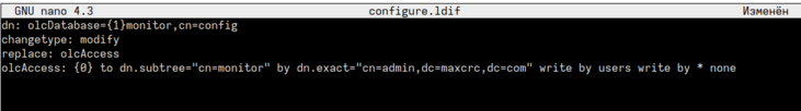

6. Для конфигурации монитора создайте и откройте файл "configure.ldif", выполнив команду:
nano configure.ldif
7. Добавьте в файл следующее содержимое:
dn: olcDatabase={x}monitor,cn=config
changetype: modify
replace: olcAccess
На месте "x" должна быть указана цифра, которая указана в файле "/etc/openldap/slapd.d/cn=config/olcDatabase={x}monitor.ldif".
Сохраните и закройте файл.

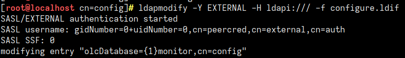

8. Выполните команду:
ldapmodify -Y EXTERNAL -H ldapi:/// -f configure.ldif
9. Перезапустите службу "slapd", выполнив команду:
sudo systemctl restart slapd
10. Откройте файл "/etc/openldap/slapd.d/cn=config/olcDatabase={x}monitor.ldif" и убедиться, что аттрибут "olcAccess" имеет верное значение.

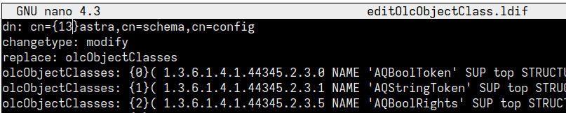

15. Откройте файл "editOlcObjectClass.ldif" и замените в значение атрибута "dn: cn={x}astra,cn=schema,cn=config" значение "x" на значение, полученное в п.12.

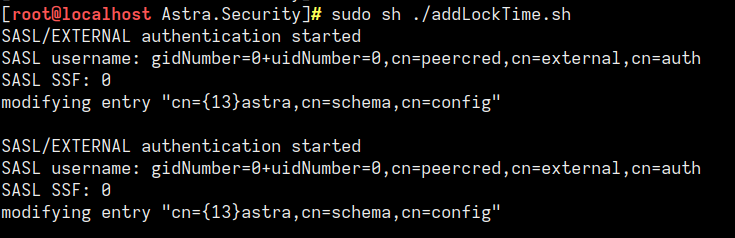

16. Выполните команду:
chmod +x ./addLockTime.sh
17. Выполнить скрипт addLockTime.sh:

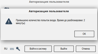

18. Теперь если ввести несколько раз неправильный пароль блокировка будет временной.
